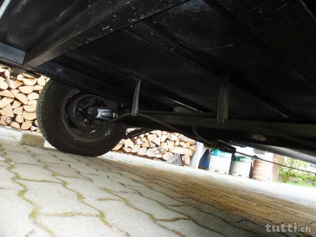

Gestern kaufte ich einen Eriba Triton, mit ca 5 Meter Gesammtlänge
Wir fahren 8-10 mal jährlich nach Portugal und ich schaffe die Strecke nicht jedesmal an einem Stück, so dient der Triton als Schlafwagen .Das Wägelchen ist für sein Alter Jg 93 sehr gut im Schuss, er hängt aber hinten sehr stark nach unten, als erstes bestellte ich eine Adapterplatte für die AHK, jetzt möchte ich für den Triton etwas grössere Felgen und Reifen kaufen.Hat jemand einen Triton ? Was bringe ich ohne den Radkasten zu ändern runter ?

Danke für Eure Anregungen, heute holte ich den Triton
Das kleine Ding merkt man kaum am Ranger
Der Dieselverbrauch mit Triton am Heck war 9.5 Liter.

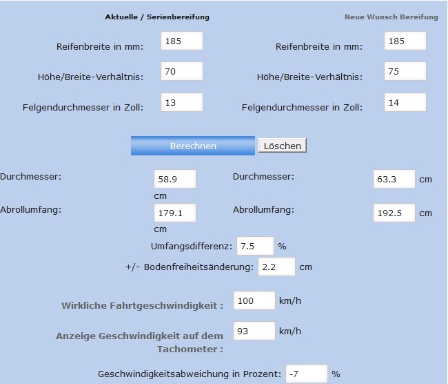

Er hängt gar nicht so stark wie ich befürchtete. Heute wurden 14 Zoll Felgen bestellt, jetzt suche ich noch einen gescheiten Reifen in der Dimension 185 75 R14, bei höhe 75 ist der Reifenumfang in den erlaubten +-8%. Fotos Triton mit Ranger folgen , muss das Ding erst richtig auf Hochglanz bringen

Danke für die Bilder
Ämmmm, der Reifenrechner, also im speziellen die 8% Regelung bezieht sich auf PKW's und nicht auf Wohnwagen und Trailer
Und kein TüV trägt dir andere Reifengrößen am Wohnwagen ein wenn Du die Bremszuordnungsberechnung vom Achshersteller nicht vorlegen kannst.

Für den Tüv behalte ich die Originalbereifung, ich fahre in der Schweiz nicht rum mit dem Triton.
