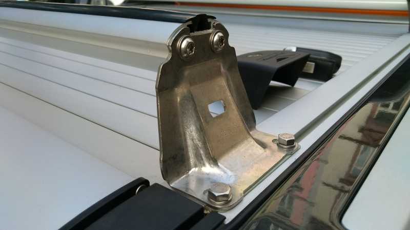

Aufm Rollo das geht, ABER den originalen MT-Querträgern traue ich nicht, hab's mit denen getestet, aber die biegen sich durch wie Hölle :-/
Jetzt brauch ich auch irgendwie was stabileres, aber schlosser bin ich ned...
Nen Kollege meinte den Hohlraum (im Profil der originalen Träger) mal mit Bauschaum ausschäumen, aber ob das soviel bringt?

Wenn du die Originalen hast dann ist doch schonmal der Kraftschluss zum Fahrzeug gegeben. Nimm doch einfach die Füße und bastel dir neue Querträger fürs Dachzelt aus 4mm Vierkantstahl.
Hatte ich damals mit alten Thule-Trägern so gemacht und war damit relativ zufrieden. Bis ich dann 2 Jahre Später auch Füße gebastelt habe aber das ist eine andere Geschichte...
In die Träger hab ich ein Loch gebohrt und das Zelt einfach mit vier Schrauben drauf gezwängt.

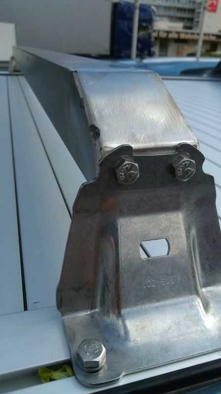

die Schwierigkeit wird aber tatsächlich die Verbindung zwischen MT-Träger Fuß und neuem Stahlrohr.
Was mir aktuell vorschwebt ist nen 5mm Blech ans Ende geschweißt und da dann 2 Innengewinde gebohrt.
Oder gibt es da einfachere oder bessere Möglichkeiten?

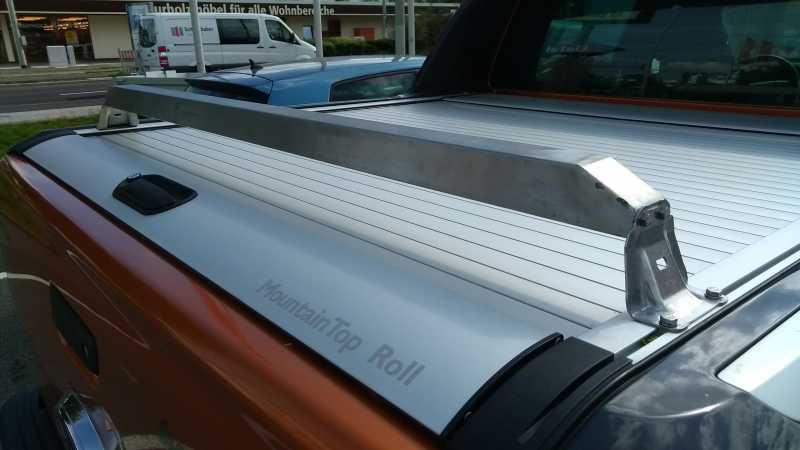

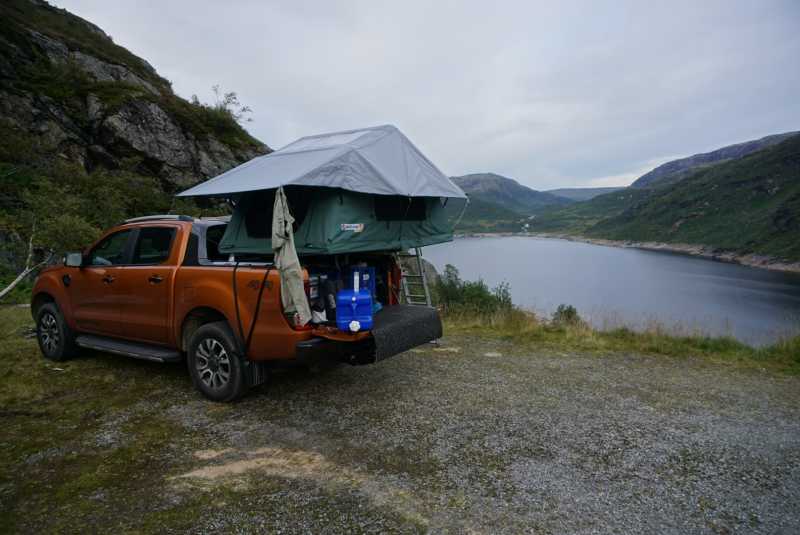

Ich habe mir jetzt was aus 50x50mm VA Edelstahl gebastelt (bzw. von unserem Schlosser basteln lassen)
Hält bombenfest das Dachzelt bei statischer wie auch dynamischer (
) Belastung. Gab jetzt die letzten zwei Wochen in Norwegen keinen Grund zur Klage:
Sollte ich jetzt die original träger brauchen (für was auch immer) kann man einfach die VA-Teile schnell raus und die Alus rein ohne die Füße abnehmen zu müssen.
