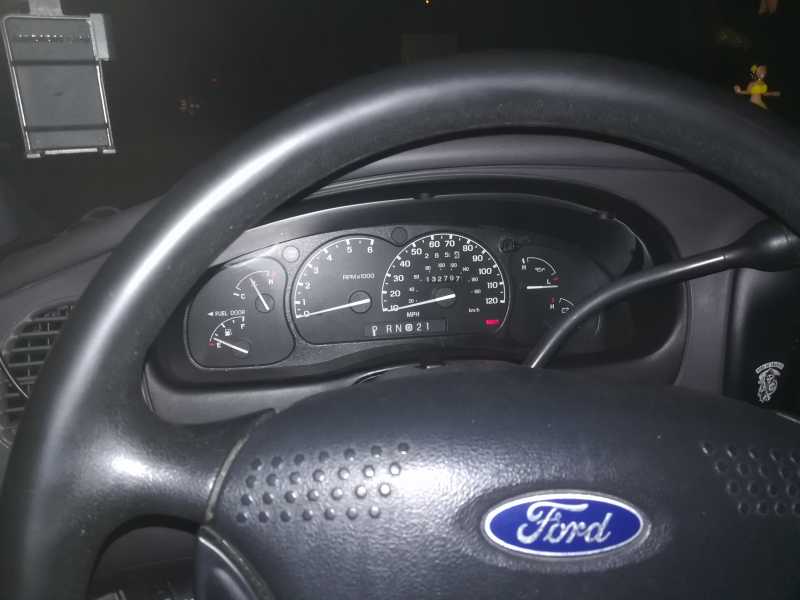

Servus zusammen!
Die Tachobeleuchtung im 2002er Ranger lässt zu wünschen übrig. Wollte mal fragen, bevor mir der Airbag entgegenkommt. War beim Golf immer ziemlich einfach, weiß ja nicht wie die Ami's das verbaut haben. Wollte die Birnchen wechseln.

Kann mir vorstellen das es ähnlich funktioniert wie bei den SN95 Mustangs.Heisst Lenkrad wird nicht abgenommen sondern ganz nach unten eingestellt.Und man schraubt die Schrauben im Bereich Kunststoffhalbschale vor dem Plastikfenster ab.Die Verkleidung selbst ist dann noch eingesteckt.Mit Vorsicht und gezieltem Krafteinsatz herausziehen.
Somit sollte sich die Verkleidung hervorziehen lassen und man Zugang zum Kombiinstrument haben.
Könnte aber auch sein das der Dimmer ( Drehschalter ) defekt ist und sich somit nicht mehr über den gesamten Bereich ( unten = dunkel bis oben = max. Helligkeit) einregeln lässt.
