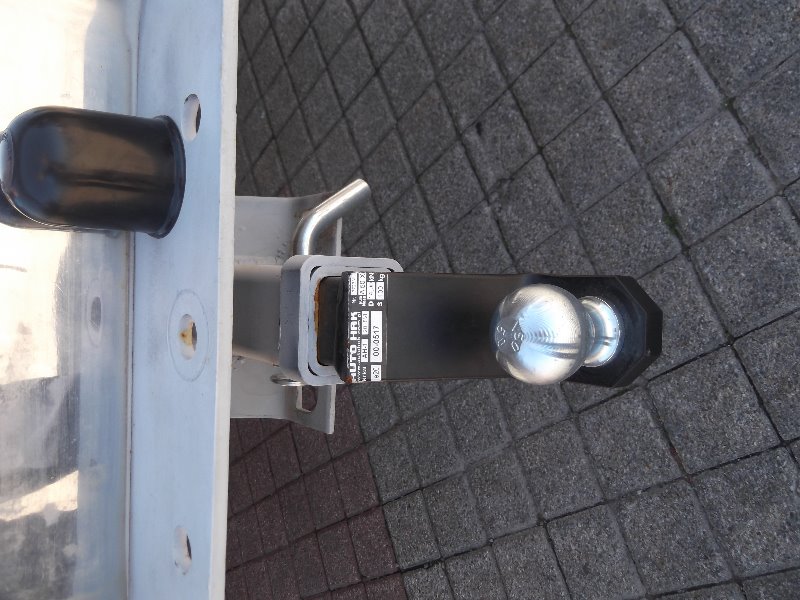

Hier mal ein paar Punkte des ingenieurs: Anhängebock keine Kennzeichnung

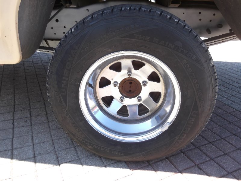

Felgen nicht zullässig

wenig Infos. Ich versuche mich trotzdem mal. Es handelt sich offensichtlich um einen Ford. Nach der Spiegelbefestigung würde ich mal auf F 250 tippen. Baureihe 6 oder 7? Alufelgen gehen üblicherweise, da sie damals auch schon erhältlich waren. Das Problem scheint hier das falsche Lochbild zu sein. Eigentlich 8-Lochfelgen.

AHK an US-Oldtimern ist ein Thema für sich. Da muß ich mich demnächst auch mal drum kümmern.

die Felgen sind Polierte Stahlfelgen Japanischer Herstellung.an dem Fahrzeug fehlt das Typenschild ,habe bei Rockauto
einen Scheinwerferumbausatz bestellt und eingebaut SAE und DOT Zulassung na ja passiert halt Anfängern. Anhängerbock gefällt dem Tüv auch nicht.Weißt Du mir Adressen wo ich EU konforme Teile bekomme.Auf deinem Profilbild steht glaub auch ein F150

Zur AHK gilt selbiges wie zu den Scheinwerfern.
Zu den Felgen brauchst du mindestens einen Nachweis über die Tragfähigkeit. Die Felgengröße sollte zumindest mit den Serienfelgen übereinstimmen.
Haben die Felgen keine Nummern oder gar eine Traglast eingeschlagen? Auch auf der Innenseite schauen!

ich hatte mit meinem F150, den ich selbst aus Florida nach D importiert hatte, eigentlich keine Probleme. Meiner hat auch polierte Stahlfelgen mit breiten Reifen.
Die US-AHK musste natürlich ab, es kam was von Westfalia drunter. H4-Scheinwerfer hatte ich für 16 EUR bei Limora gekauft, kein Problem.
