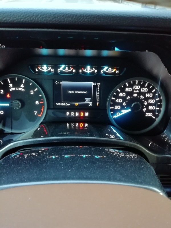

...was bislang nicht angesprochen wurde, ist der Umfang der Systeme bei der U.S. Anhängerelektronik, welche automatisch mit angesteuert werden bzw. betroffen sind.
Beim aktuellen F150 z.B. ist die Anhängerelekrtronik komplett in die Fahrzeugelektronik integriert.U.a. wird auch das ABS Bremssystem automatisch angesteuert erkennt das Zugfahrzeug das ein Anhänger angekuppelt ist. Ein Sicherheitsrelevantes System, was aber scheinbar vielen Leuten so nicht bewusst ist wenn die Europa Steckdose in die Fahrzeugelektronik eingesetzt ( also nicht nahtlos und kompatibel integriert ) wird.
Von nicht wenigen F150 Besitzern ist mir bekannt , das deren Truck im Anzeigendisplay keine Anhängererkennung aufzeigt wenn die Europa Steckdose verwendet wird. Mit der ab Werk installierten Elektronik erkennt der Truck den Anhängerbetrieb und regel alle betroffenen Systeme automatisch mit ein.Siehe Bild anbei.
