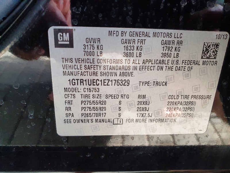

- Eddi97
- Beiträge: 2
16 Jun 2021 18:13 #4
von Eddi97
Eddi97 antwortete auf GMC Sierra SLE 2014 Anhängelast
Vielen Dank, habe den Aufkleber gefunden, weiß aber leider nicht wofür die Abkürzungen stehen, vielleicht kannst du mir da helfen?

16 Jun 2021 20:32 #5
von Thomas 2003
Gruß Thomas
Thomas 2003 antwortete auf GMC Sierra SLE 2014 Anhängelast
Da steht das Gesamtgewicht und die Achslasten drauf.
Anhängelast hast Du keine eingetragen lt. Deinem Fahrzeugschein.

17 Jun 2021 12:24 #6
von RooferMaster
RooferMaster antwortete auf GMC Sierra SLE 2014 Anhängelast
also das GVWR ist das zulässige Gesamtgewicht von deinem Fahrzeug - wenn ich das noch richtig im Kopf habe.
Über die VIN vom Aufkleber konnte ich hier eine Zubehörliste finden:
www.vindecoderz...76329
unten in der Liste steht relativ am ende "Z82 (TRAILERING PACKAGE(SPECIAL)(REESE TYPE HITCH))".
Ich kenne die Ausstattung bei GM nicht, kann dir also nicht sagen was das dann im Detail bedeutet.
An deiner Anhängerkupplung müsste irgendwo ein weiterer Aufkleber sein.
Bei mir ist er am Stahlträger unterseitig aufgeklebt (Ford).
Da müsste dann "Hitch Type" o.ä drauf stehen mit Gewichtsangaben.
