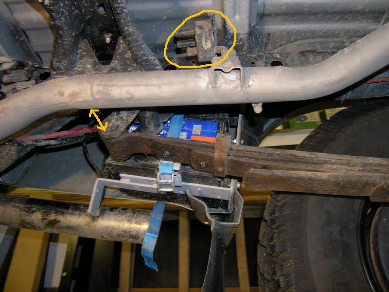

Nun habe ich mir die ganze Sache mal genau angeschaut und musste feststellen, dass es beim Ausbau der alten Schäkel zu Problemen kommen wird: Thorsten, ich habe mir mal ein Foto aus Deinem "Anleitungs-Thread" ausgeliehen, weil ich selbst keins machen konnte - das Endrohr vom Auspuff ist eindeutig im Weg! Der Abstand zwischen Schäkel und Endrohr reicht (längst) nicht, damit man die Seite mit den Bolzen herausziehen kann... (siehe Pfeil).
[attachment=0:gckq01p2]Problem Schäkelwechsel2.jpg[/attachment:gckq01p2]
Gibt es da vielleicht einen Trick oder muss ich das Endrohr aus der Halterung bekommen (siehe andere Markierung)? Auf der anderen Seite ist ja nur das Reserverad im Weg, das kann man runterlassen...
Also, falls jemand eine hilfreiche Idee hat - ich bin immer sehr dankbar!
Schönes WE wünscht
Andrea *diesichfragt,warumdasGanzenichtandersrumverbautwurde*

den Gummi vom Auspuff aushängen und schon kannst du den Auspuff zehn Zentimeter zur Seite biegen.

Hallo OffRoad-Ranger!
Klingt, als wäre das ganz einfach
Dann will ich's mal wagen!
Danke für die Info!
Gruß Andrea

Geschafft!!!

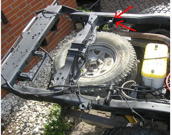

Aktuell würde ich an den Schäkel etwas einfacher drankommen
[url]
[/url]
Na wer stellt Unterschiede zum Originalzustand fest?

Bird schrieb: Hallo Andrea,
[url][/url]![]()
Gruß,
Thorsten
hmmm die Ladefläche fehlt
neee.....Du hast eine zweite Batterie eingebaut

Oh - aus der Perspektive habe ich das noch nie gesehen
Dann kommt man natürlich schon besser dran!
Übrigens habe ich es mir dann noch leichter gemacht (der verd... Gummi wollte einfach nicht 'runter
) und habe einfach die Halterung mittels der beiden Schrauben gelöst
