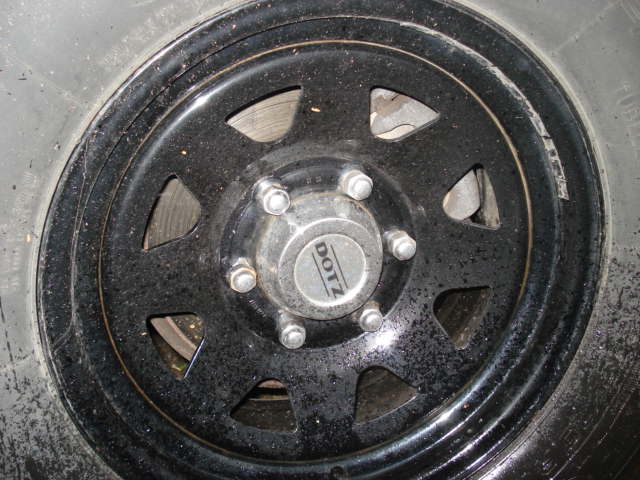

hab zwar nicht die Lösung für dein Problem, aber ich bin auf der Suche nach Spurverbreiterungen ca.15mm auf jeder Seite für Stahlfelgen 16"Dotz Dakar vieleicht kannst Du mir ja weiter helfen. Die von Eibach haben gesagt das es mit Stahlfelgen nicht machbar ist. (Glaub ich nicht). Hast Du Fotos? Vielleicht passen die von der Dakar Felge (Nabenabdeckung). Werden von hinten mit der Felge montiert.

Dein Vorschlag mit der z.B. Dotz-Nabenabdeckung o.ä. würde gar nicht gehen, da dafür keine Luft mehr wäre.
