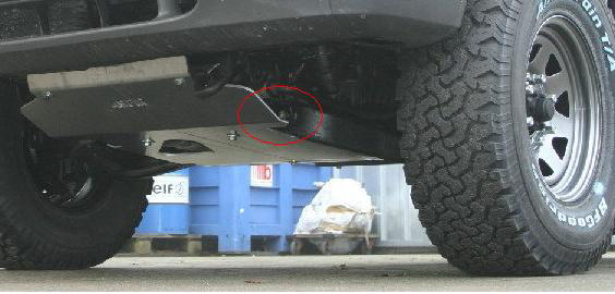

Hi Rangmania,
hatte mein B2500 als ich ihn bekommen habe.
Immer wenn ich von einem normalhohen Bordstein runter bin, hat geknarzt vorne rechts.
Im Stand durch heftiges Schaukeln, konnte ich es aber reproduzieren, und hab damals die vordere Schraube des unteren Querlenkers nachgezogen, die war nicht ganz fest, sonder nur so lauwarm angezogen.
Danach Geräusch nie mehr gehört.
Also schau mal, von vorne unters Auto, da sind ja links und rechts unten die beiden Querlenker.
Und auf der Motorseite des Querlenkers gibts gleich eine Schraube, müsste gleub ich Sw 19 sein wenn ich mich recht erinnere.
Von dort aus hats geknarzt.
Schmieren hatte ich vorm festziehen versucht, hat aber nix gebracht.
Versuch Dein Glück mal.
Joe
PS. das Bild gehört nicht mir, habs im WWW gefunden und angepasst.
Joe
