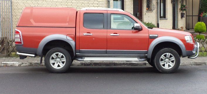

U Corsu antwortete auf Fahrwerk-Höherlegung
Hab gerade noch mal ein Foto rausgesucht auf dem man den Ranger von der Seite her sehen kann...
Stephan
Stephan
28 Dez 2012 15:50 #14
Redneck antwortete auf Fahrwerk-Höherlegung
Schön. Sieht stimmig aus!!! [url]
