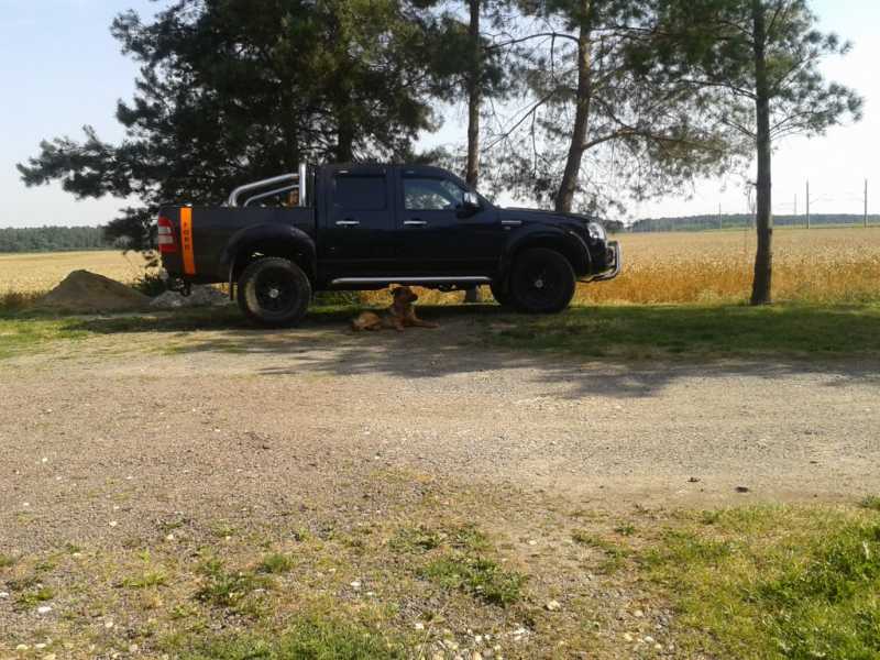

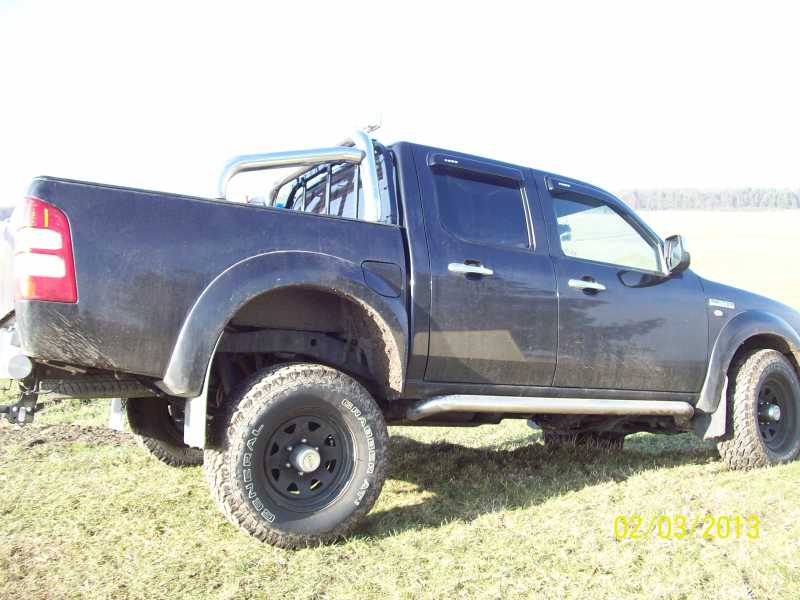

Hallo Philip!
Für den Ranger gab es vor einem Jahr keine ABE für das Load Plus System .
Ich habe auch keine OME Federn , sondern komplette Höherlegungsfedern .
Glaub , bei OME ist das nur eine zusätzliche Lage
Aber die Stoßdämpfer sind von OME .
Dann sind noch Spurplatten verbaut , AT 2s und Dotz Felgen .
Ich weiß nicht , wie dein Ranger aussieht , mache erst die Höherlegung dann die Räder .
Bei den 265er Reifen ist bei mir echt die Grenze nach oben erreicht . Haufen Schnippelei . Bloß vorn kriegst den Ranger nun mal nicht leicht höher , wegen der Drehstäbe .
MfG Henne

Hi Henne hab auch Spurplatten drauf, 60mm pro Achse und ATR´s im Serienformat (hab mit dem Heißluftfön die Vorderen Radhaüser angepasst). Die Räder könnten für meinen geschmack hinten noch 15mm pro seite raus. Glaub Deine Dotz kommen was weiter raus, oder?
Aber mal zum Thema, was für Federn hast Du drin? Ich hatte schon mit dem 40/25er Suspension Kit von Delta geliebäugelt....

Ich habe diese Federn
www.blattfeder-....html
Meine Hinterräder kann ich im Außenspiegel sehen
Mein Traum war mal der Delta Umbau mit 10 cm . Gibt es nicht mehr wirklich .
