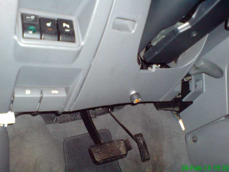

- Henne
- Beiträge: 217
24 Feb 2013 19:38 #5
von Henne
MfG Henne
Henne antwortete auf Brauche Info wegen eingefrorenen Dieselfilter
Hallo Chris!
Hier das Bild. Da sieht man den etwas unhübschen Schalter
nicht so. Und hinten ist ganz viel Platz für die Kabellage
Achso, ich habe die Universalversion für flexible Leitungen.
MfG Henne
MfG Henne
