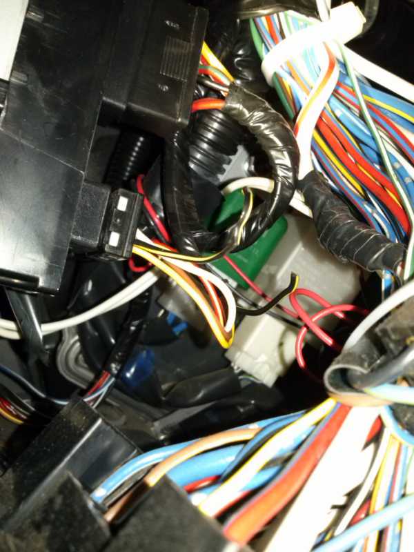

leider 24 Std. zu spät, aber das Weib hatte gestern andere Pläne.
Ich erkläre kurz und hänge das Bild an.
Den Deckel vom Sicherungspanel, links unterhalb vom Lenkrad, entfernen.
Links in der Ecke findest du das Licht-Steuermodul. Das nimmt die elektrische Last von den Schaltern, ähnlich einem Relais, und verteilt die verschiedenen Beleuchtungsoptionen logisch oder auch unlogisch.
Mit diesem Modul verbinden sich zwei Stecker, ein großer oben, für die Ausgänge und ein kleinerer unten, für die Signaleingänge, vom Zündschloss, den Schaltern, Türkontakte usw.
Ist es so wie bei meinem Ranger, dann siehst du am kleinen Stecker ein gelb/schwarzes Kabel, vordere Reihe, zweiter Pin, falls bei dir anders markiert.
Dieses Kabel kommt vom Zündschloss und überlagert den Befehl vom Lichtschalter, hat also Vorrang im Modul. Dieses Kabel trennst du durch und isolierst es gegen Masseschluß, da es immer Saft hat, sobald die Zündung aktiviert ist.
Das war´s auch schon, jetzt funzt alles wie und wann du es willst.

Vielen Dank, ich werde gleich raus eilen und testen
Greez Philip
