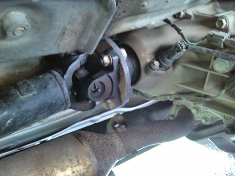

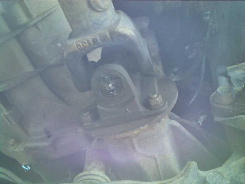

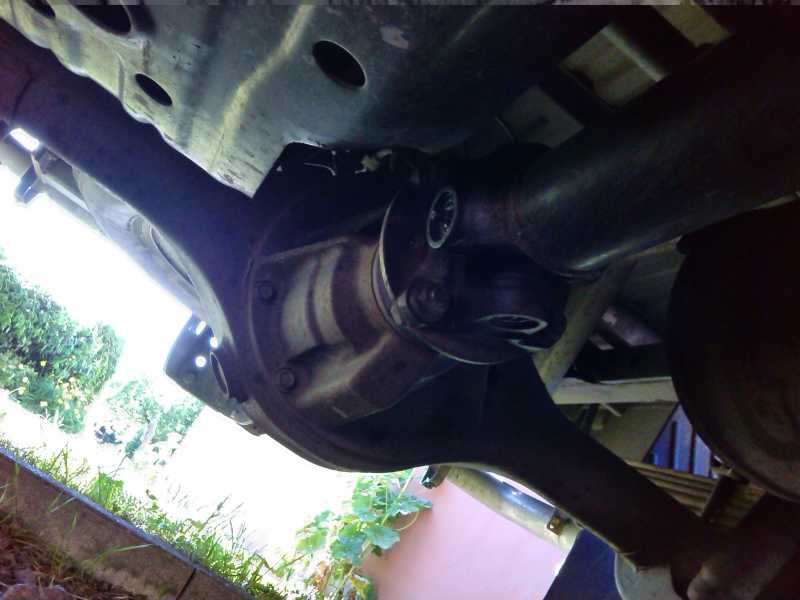

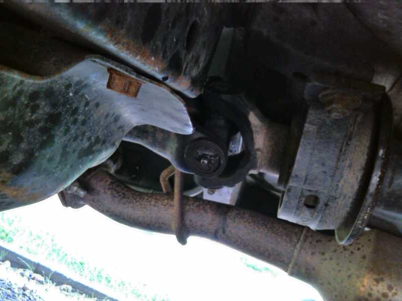

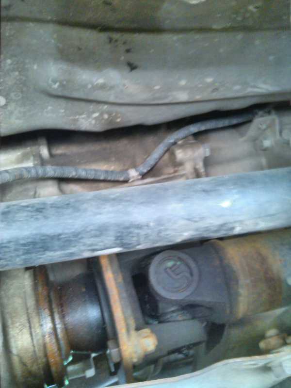

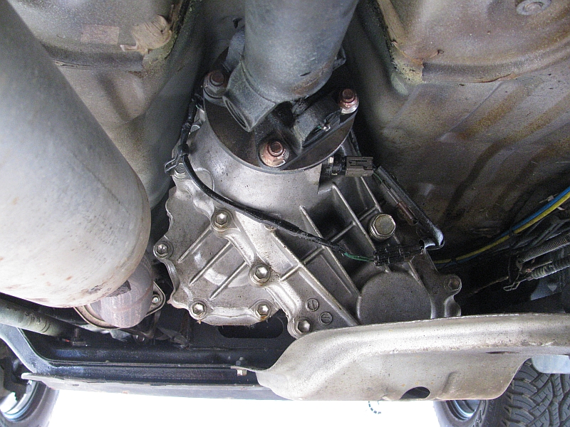

Hallo Harald nun war ich mal drunter. Die drei Nippel von der langen Antriebswelle hast du ja. Und wenn du von der Beifahrerseite am Vorderrad darunter siehst ist noch mal eine kurze Welle. Die die Vorderräder antreibt. Meine Bilder sind nicht so toll. Es ist nur das Gelenk zu sehen weil da noch so ein Träger darüber ist. So nun viel Spass beim Suchen. Ist doch ein bisschen wie Ostern.....schmunzel. LG Reini. PS. Die Bilder sind in Reihenfolge von vorn nach hinten

Hi Reini,
Eiersuche erfolgreich beendet
, ich hab sie.
Vielen Dank!
Bei meinem Ranger ist der komplette Motorbereich bis kurz vor die Kardanwelle mit einem Steinschlagblech abgedeckt. Daher ist die kleine Welle schwer zu entdecken, und noch schlechter kommt man hin.
Jetzt wird wohl eine Fettpresse mit Schlauch fällig, sonst muss ich jedes Mal das Blech abbauen

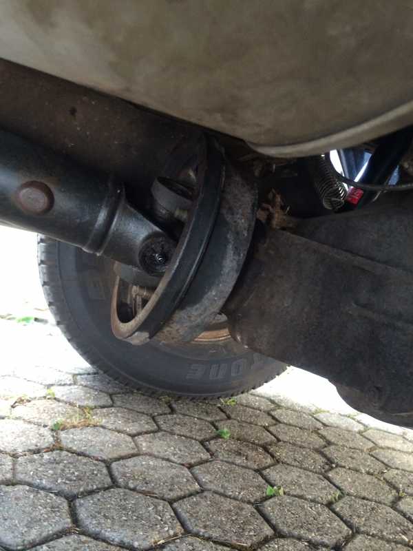

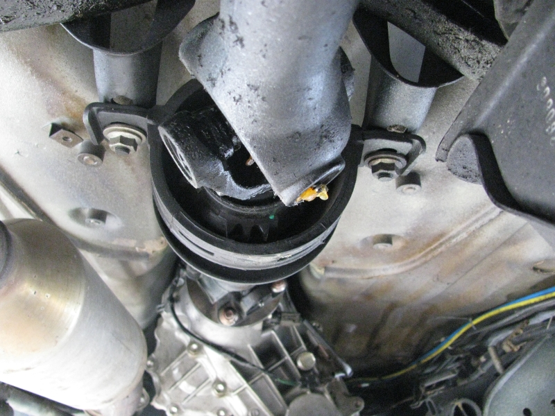

wie kommt Ihr an den letzen Schmiernippel zur Hinterachse dran? Bei mir ist eine Schutzglocke montiert, wo man mit der normalen Fettpresse nicht hin kommt. Tipps
wären super.
Viele Grüße Marcus

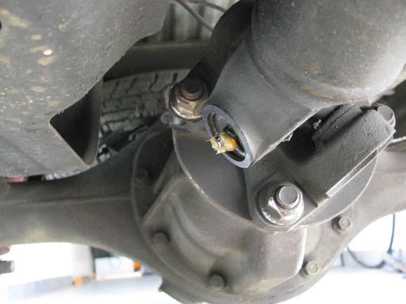

Hat geklappt...
Ich komme mit der normalen Fettpresse nicht an diesen Nippel dran.
Gruß Marcus

Hast du ne Presse mit Schlauch und die geht nicht? Entweder einen nippel der schräg abgeht reinschrauben oder ich weiß nicht ob es für die Presse einen anderen Schlauch gibt , wo der klemmkopf seitlich abgeht. Aber einen andern schmiernippel ist sicher gunztiger. LG Reini
