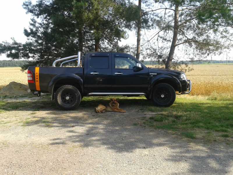

Schön , das dein
wieder komplett ist.
Dafür ist ein Forum ja auch da .
Ich ,als ehemaliger zufriedener Rangerfahrer hänge Meinem immer noch wehleidig hinterher . Für mich der letzte richtige PU ohne Schnörkel und überflüssigen Ballast .
Nichts gegen neue Fahrzeuge, aber das ist alles nicht mehr Meins . Elektronik , Schnickschnack , teure Probleme....
Da ich noch einen großen PU habe , mußte ich meinen Kleinen
abgeben . 2 waren mir zu viel .

Hallo Henne
Du hattest Deinen alten Ranger höher gelegt . Hinten mit neuem Blattfederpaket und vorne längere Stoßdämpfer , richtig ? Oder hattest Du sonst noch was ändern müssen ?
Ich habe das auch noch vor , da ich permanent eine Thermohundebox auf der gesamten Ladefläche transportiere .

Ich habe OME Stoßdämpfer eingebaut . Und hinten ein Blattfederpaket verbaut , das ca 6 cm brachte . Und natürlich andere Reifen . Damit die Optik paßt , 3cm Spurplatten . Vorn mußte ich wegen der größeren Reifen ein bissel schnippeln . Ansonsten nichts .
