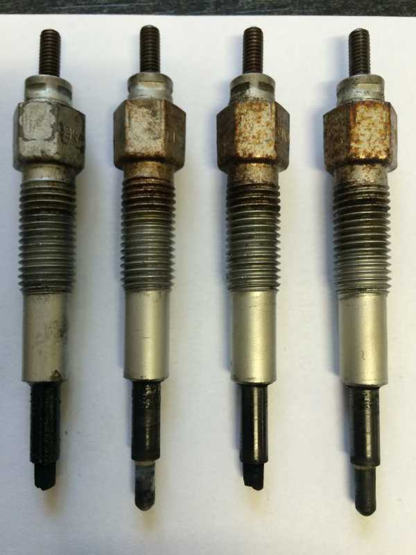

Guten Morgen zusammen,
habe jetzt getestet, zwei Glühkerzen waren defekt, habe jetzt alle 4 gewechselt und es Qualmt nichts mehr und ich wußte gar nicht das der normal so schnell an springt.
Bei zwei Glühkerzen war kein durchgang mehr gewesen und genau diese zwei waren vorne
sehr abgenutzt bestimmt 5-6 mm kürzer als die anderen.
Viele Grüße Marcus

Hey super .... so sahen meine Glühkerzen nach 2 Jahren auch immer aus.
Mit 4 neuen hat man direkt ein neues Auto ....
Gruß Andreas

Oh ja, wie gesagt wußte nicht wie schnell der normal anspringt... jetzt schon.
Gingen so schnell zu wechseln, htte ich auch nicht gedacht.
VG Marcus
