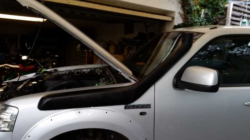

Hallo Franke27!
Danke, das hilft mir schon viel weiter.
Ich hab trotzdem noch eine Frage (Horntools hat ja keine Einbauanleitung mitgeschickt!):
Für was ist der dick eingewickelte Metallstutzen gedacht?
Hast du vielleicht die Einbauanleitung noch?
Ist die irgendwie einzusehen? PDF oder email oder Print und Post ...?
Mercie eddy
Mercie eddy

Hi Eddy
Das Aluteil das aussieht wie ein Siphon gehört zwischen Luftfilter und Schnorchel.
Das ganze Luftfilter Zeugs aus dem Kotflügel muss raus.
Du musst auch alles mit Karosserie Kleber abdichten.
Es gibt auch eine Einbauanleitung von Safari Snorkel musst Googlen oder die Filmchen auf youtube (die Australier zeigen da jeden Handgriff)
Eine ABE gib es auch im Netz einfach Safari Snorkel eingeben.

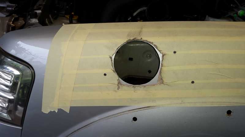

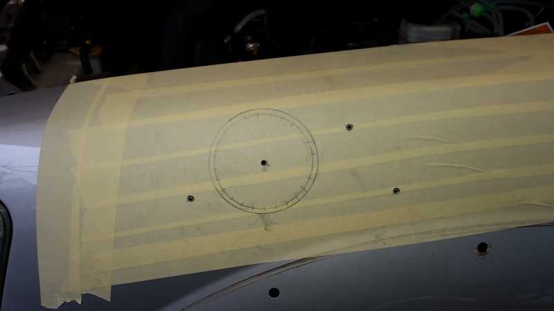

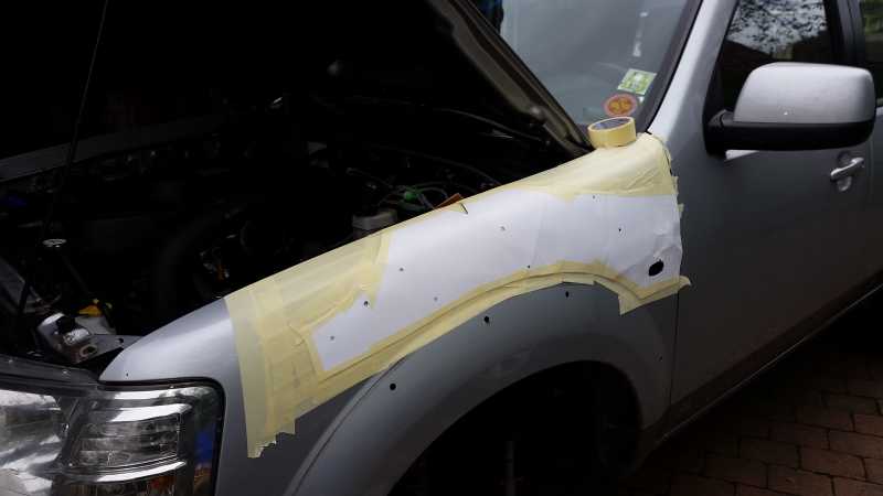

03 Aug 2021 10:25 #20
von Milchmann5
Milchmann5 antwortete auf Schnorchel
Ich hatte mich von der beiliegenden Schablone verwirren lassen, da diese nicht gut anlag.
Aber auf den Fotos sieht es echt machbar aus.
War halt etwas zaghaft ein paar Löcher in die Karosse reinzufallen xD
Vor allem habe ich schon ein paar Teile gekauft für die Karre, welche nicht gepasst hatten.
Danke dir auf jeden Fall für die Anleitung.
Versuche mein Glück
Versuche mein Glück
