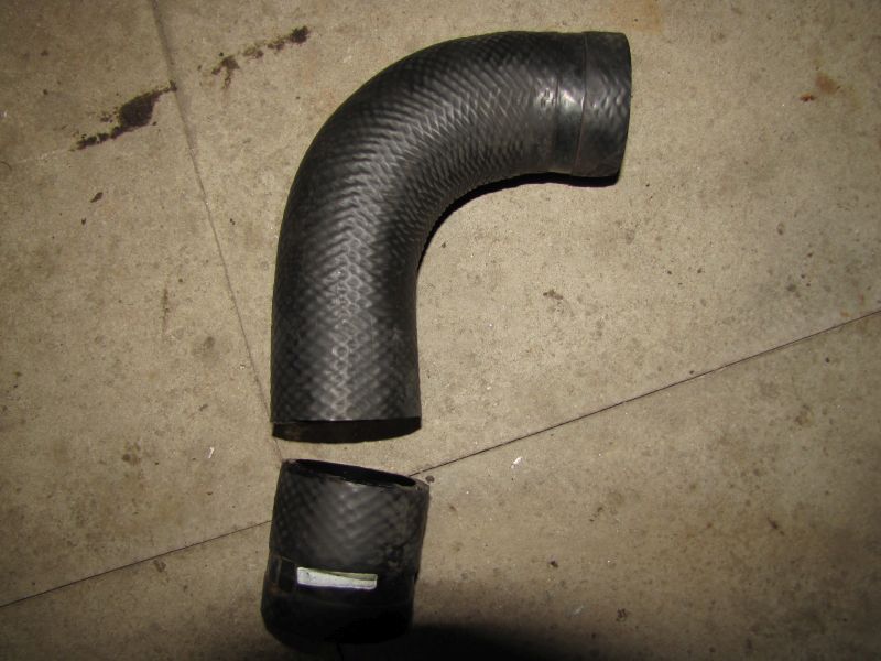

Der Ansaugschlauch mußte gekürtz werden:

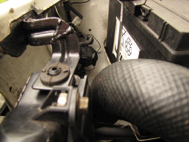

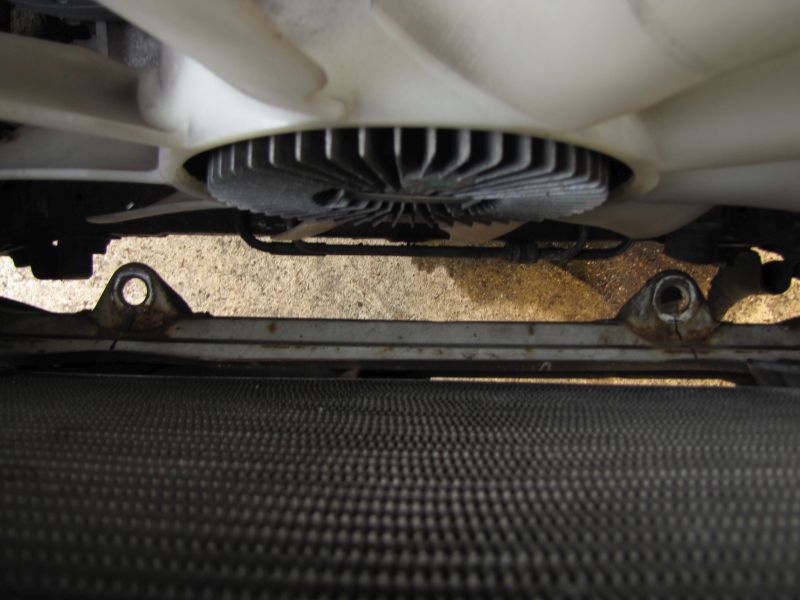

Der Kühler muß auch abgesenkt werden da der untere Kühlwasserschlauch an der Riemenscheibe des Klimakompressors schleift.
Hier noch mit den unteren Augen für die Kühleraufnahme:
Jetzt müssen neue Augen angefertigt werden und sechs Zentimeter tiefer befestigt werden:

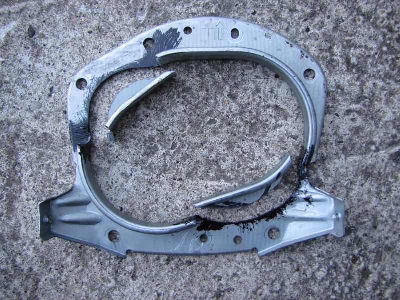

An der Schaltkulisse habe ich die Karosserie etwas ausgeschnitten, ebenso das obere Blech, mit welchem die Gummidichtung zur Karosse gegengeschraubt wird:

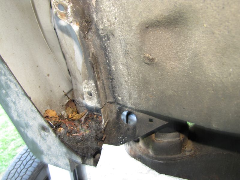

Hinter den Kotflügelinnenspritzschutz sollte man alle fünf Jahre mal reinschauen und saubermachen.
Das Biotop vor der Reinigung:
Und nach der Reinigung:

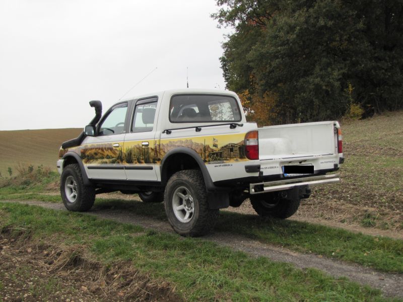

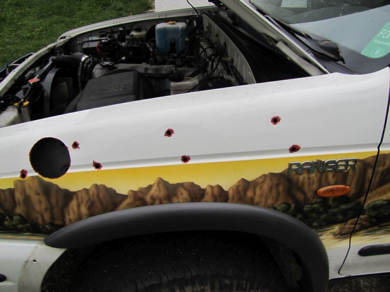

gestern hab ich die AHK mit Stoßsta... ähh Chromblende wieder montiert, sie passt noch!
Heute ging´s dem Kotflügel dran.

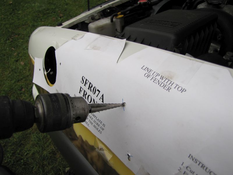

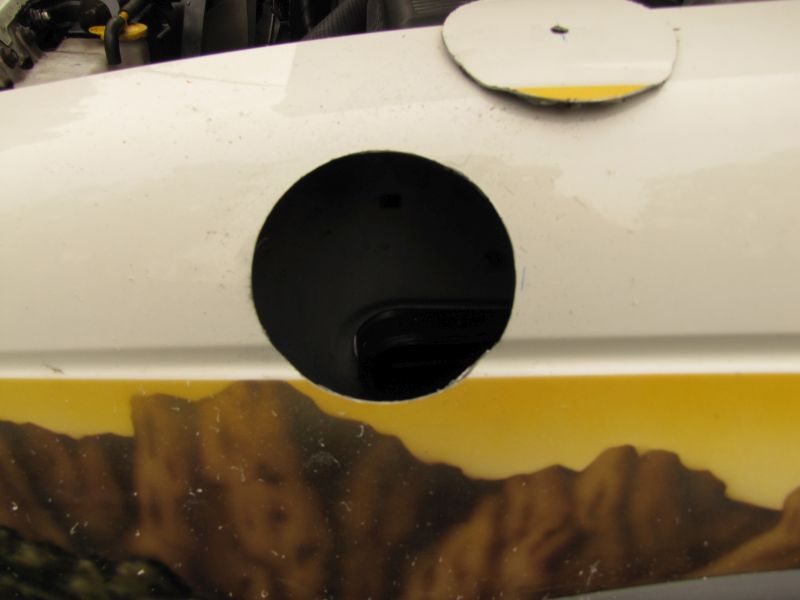

Elkes Airbrush wurde angebohrt, zum Glück nur der Himmel:
Das Bohren war nicht schlimm, nur ob das Loch an der richtigen Stelle sitzt :blush: ich hatte dreimal gemessen :unsure:
Aber wenn angefangen, kann man auch durchbohren:

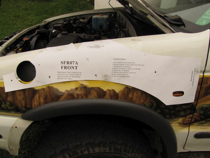

Nach dem großen Loch habe ich die von mir korrigierte Schablone aufgeklebt:
Jürgen, geh nochmal schnell raus, ich muß noch ein paar Löcher bohren:
Die Safari-Montageanleitung welche ich im Netz gefunden hatte, schreibt man soll 16mm Löcher bohren, das heißt für mich, auch die hochpreisigen Snorkel habe ganz schöne Toleranzen, na ja immerhin sind 30mm Beilagscheiben dabei.
Ich habe 12mm Löcher gebohrt und alle sieben Schrauben gingen durch. :freuen:
Die Vorarbeit mit dem genauen messen, hinhalten, korrigieren macht sich eben bemerkbar. Noch schnell Rostschutz drauf und es geht zum Mittagessen:

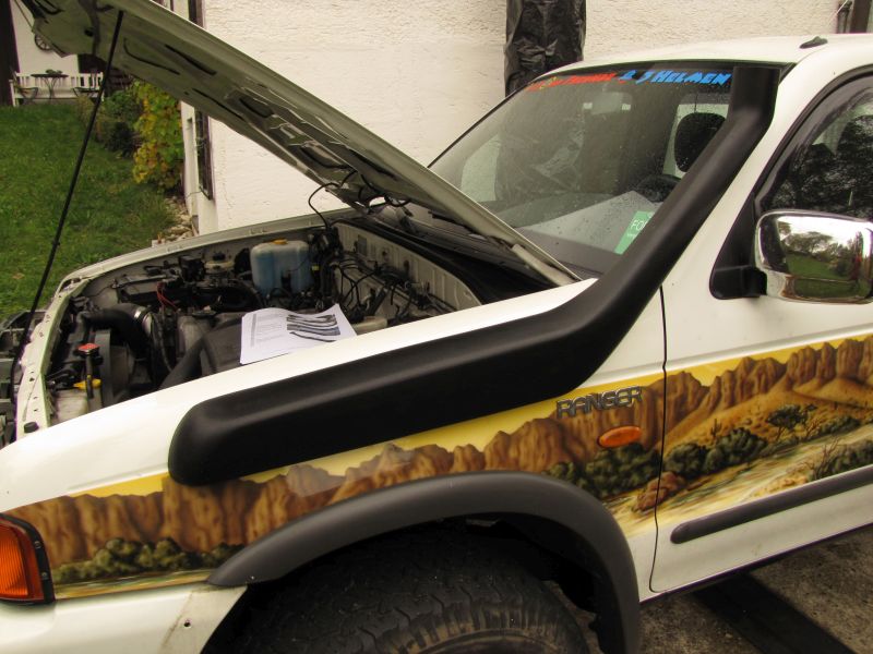

Nachdem die Farbe getrocknet ist, hab ich auch schon den Snorkel montiert:
Na ja, noch die oberen Haltewinkel mit Nieten angebracht und die Scheibenabdeckung angepasst und fertig ist der Luftansaug.
Zur Info, ich habe mir den Snorkel von Spanien für 110€ gekauft. Ich dachte für ein so altes Auto muß es nicht ein Safari sein. Anleitung ist keine dabei, nur eine sehr ungenaue Bohrschablone. Ich hatte mir am Sommertreffen sehr viele Fotos vom Snorkel am BT50/Ranger2006 gemacht und war zu dem Entschluß gekommen daß der Snorkel ab BJ06 auch an meinen BJ02 passen muß.
Und er hat gepasst :prost:
Letzte Änderung: 10 Okt 2015 20:33 von OffRoad-Ranger.

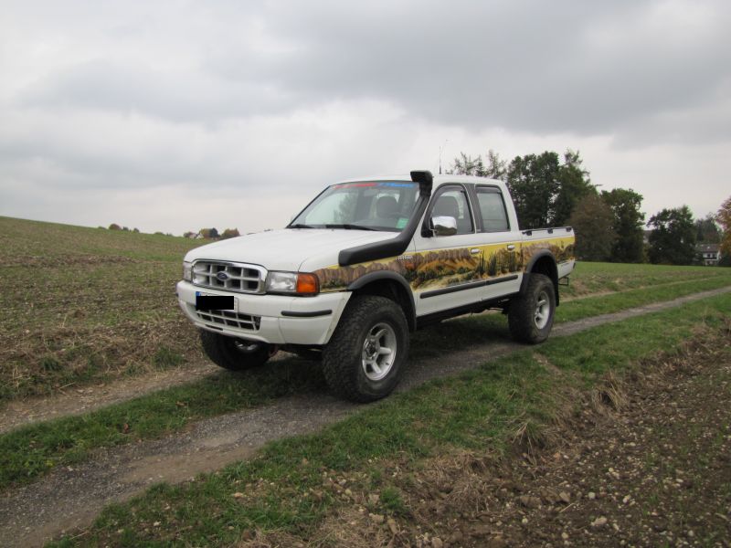

So, weiter geht´s,

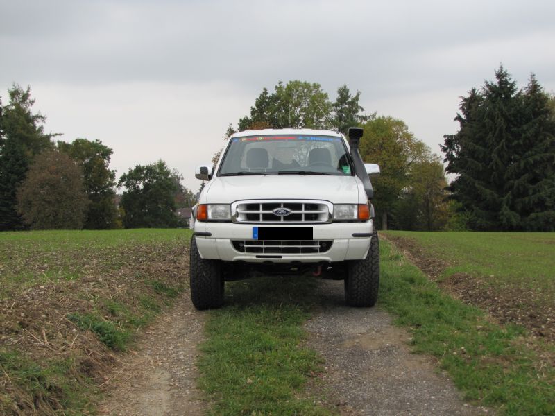

das Wetter ist noch trocken und der Ranger wieder fahrbereit, also deshalb noch schnell auf´s Feld, ein paar Fotos machen:
Leider muß die schöne Heckklappe mit dem Airbrush drauf wegen der Explorer weichen, aber wenn die drauf ist wird das hoffentlich trotzdem gut ausschauen.

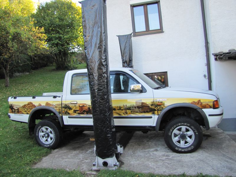

10 Okt 2015 18:54 #19 von OffRoad-Ranger
OffRoad-Ranger antwortete auf OffRoad-Ranger´s Ranger wächst und gedeiht
Hej,
hab mir gerade selber nochmal in Ruhe die Bilder angesehen und sehe daß das Aibrush so gut wie nicht verdeckt wurde und es auch nur der Himmel war.

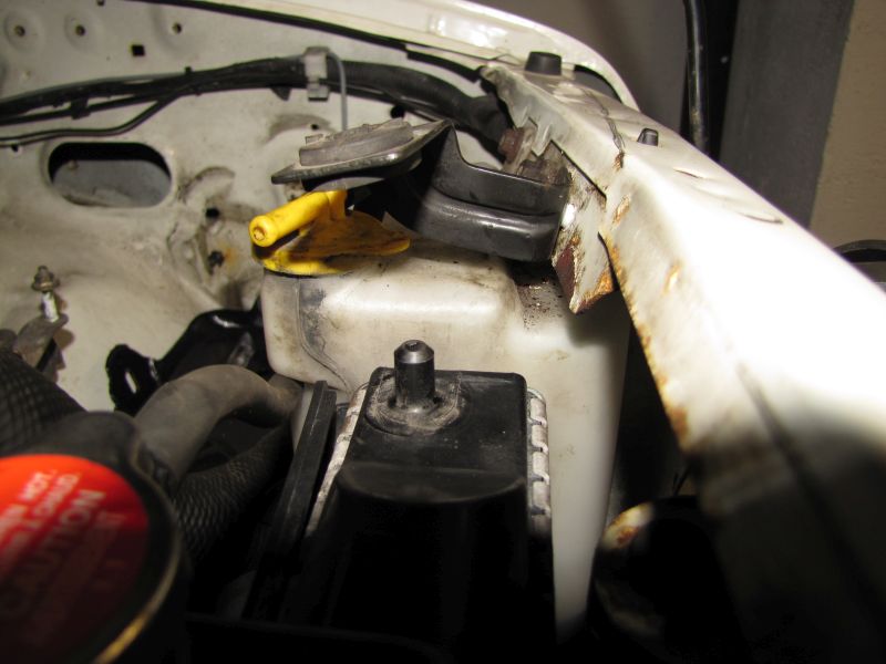

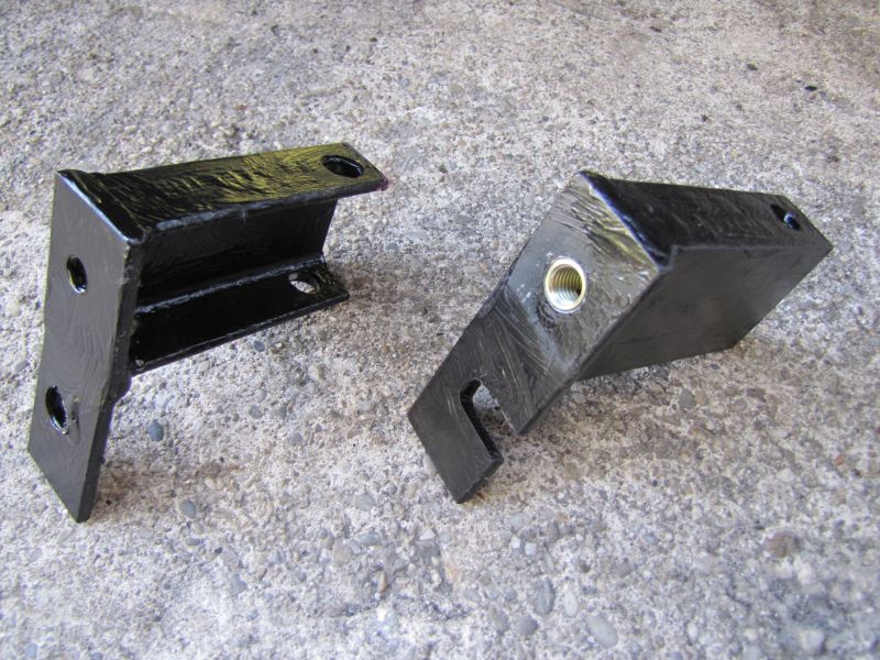

hab noch ein Foto von der oberen Kühlerhalterung gemacht. Diese mußte auch sechs Zentimeter tiefer werden. Ich hab einfach die rechte Halterung links umgedreht angebracht. Das passt natürlich nicht, also habe ich mit der Flex, nein es war ein BOSCH Winkelschleifer :whistle: , den Halter fast ganz durchgeschnitten und auseinandergebogen. Das entstandene dreieckige Loch habe ich zugeschweißt:
Vorher hat´s so ausgesehen:
Letzte Änderung: 13 Okt 2015 18:54 von OffRoad-Ranger.
