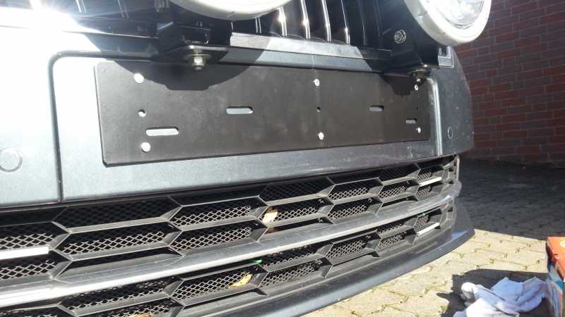

Wenn du es fertig hast würdest du mal ein Bild rein machen? Vor allem was du für Material genommen hast und wie von innen befestigt.

Ich werde ein Wabengitter aus ABS Kunststoff nehmen...

Moin ich hab auch Alustreckgitter aus dem Baumarkt zugeschnitten und direkt am Kühlergrill mit Kabelbindern befestigt, hält jetzt schon seit 4 Jahren und erfüllt sein Zweck.

Soderle. Heute habe ich ein Wabengitter aus ABS Kunststoff von hinten mit Kabelbindern am Grill befestigt. Massenweise Platz dort... Ganz unten habe ich auch noch einen schmalen Streifen angebracht. Passt gut zur Optik wie ich finde und den einen oder anderen Stein wirds aufhalten (ist ja ehh alles Plastik da vorne).

Ist es nicht ein bisschen grob? Ich denke es wird trotzdem die Steine im Flug bremsen und keine Schäden wirklich verursachen. Hast du es aus dem Baumarkt oder woher? Mache ich vielleicht auch noch mal...wenns wärmer wird. Du hast es gut...hast ne Garage zum basteln.

Hat schon mal jemand getestet, wie sich sie engmaschigen Gitter bei einer Wasserdurchfahrt verhalten? Da ist doch sicherlich sehr viel Wasserdruck drauf.

Das ist aus nem Tuningshop. Guck mal bei CSR-Automotive nach Wabengitter.
