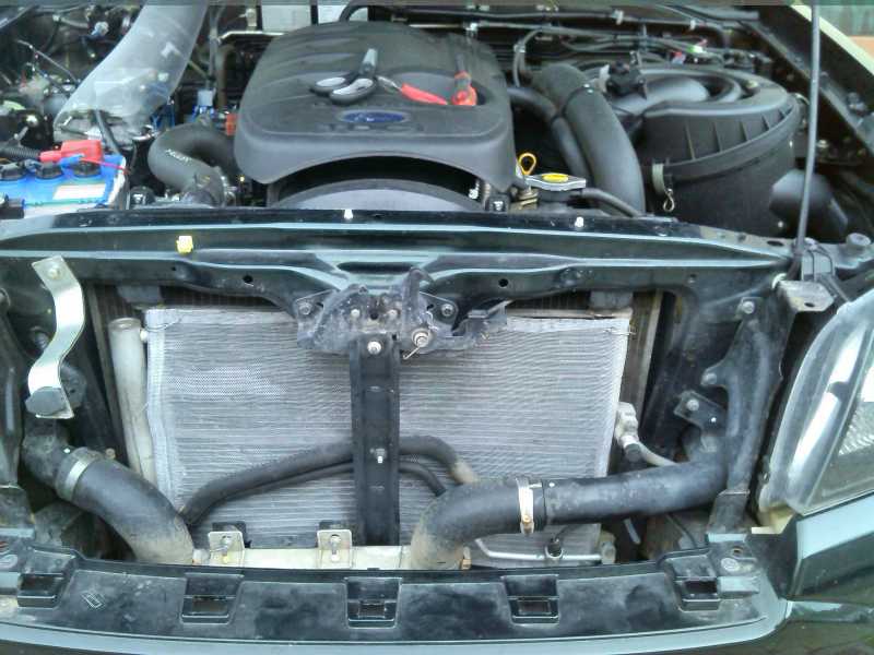

mir ist aufgefallen, daß mein Ranger Wildtrak '09 einen völlig ungeschützten Kühlerkondensator hat. Davor ist lediglich der relativ grob gerippte Chromgrill.
Wenn da ein Stein reinfliegt gute Nacht.
Sind Eure Fahrzeuge da besser geschützt?
Danke für Eure Infos!

habe n Gitter hinter den Kühlergrill geklemmt.
Dann kommt kein Steinchen und keine Insekten mehr an die Kühlerlamellen.

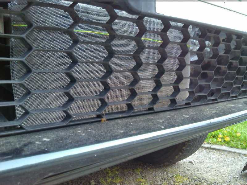

ich habe mein Gitter aus dem Baumarkt.
Nennt sich (glaube ich) Ralleygitter,gibt's in schwarz und Alufarben.
Das Muster sind kleine Rauten und aus Aluminium.
Habe das Gitter mit Kabelbinder weit vor dem Kühler befestigt.

Alles klaro, dann muss da ein Alustreckgitter rein!
