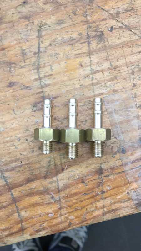

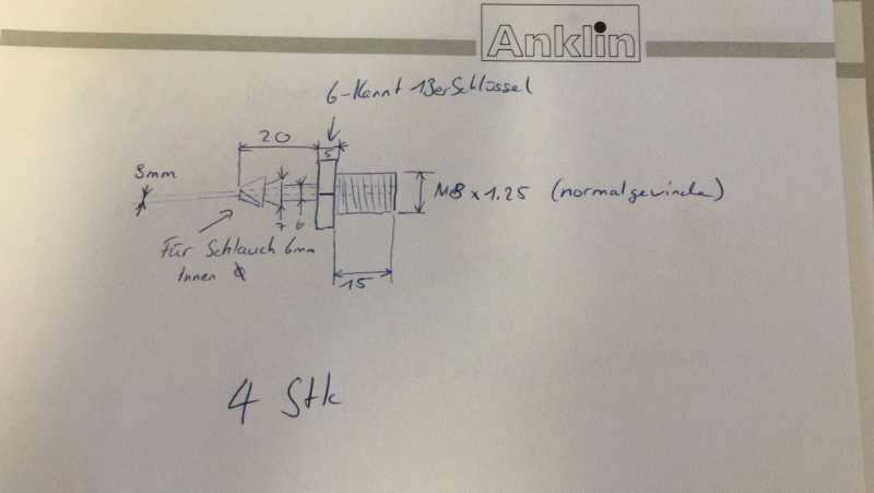

Hej Markes,
danke für die schöne Bebilderung.
Und für die Gewindemaße.
Ich denke dann werde ich mir auch mal sowas machen.
Ich hatte bei meiner Rahmen/Achsen Korrosionsshutzbehandlung die Achsentlüftung nicht auf bekommen, ohne den Entlüfterdeckel zu zerstören, deshalb hab ich da noch nichts unternommen.
Wenn man aber die Teile vorbereiten kann, kann´s ja bald losgehen.

bitte gerne

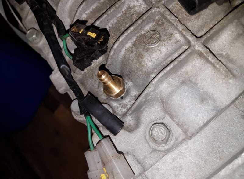

Ich habe die originalen Kappen als "Enden" an die Entlüftungsschläuche gesetzt.
Der Deckel geht auch nicht runter - ohne defekte... Aber du kannst doch die ganze Entlüftung rausschrauben?! Oder war die fest? Die am Getriebe ist von unten glaub ganz übel zu erreichen, wobei du hast ja einen Bodylift....
Auf der Zeichnung ist nur ein Fehler: Die Schlüsselweite ist 14
Markes
bitte gerne
