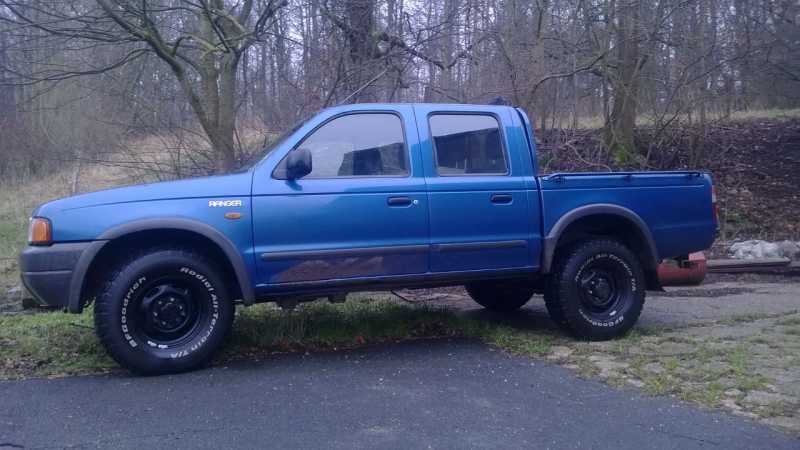

Suche Reifenfreigabe Ford-Ranger wurde erstellt von XChris

OffRoad-Ranger antwortete auf Suche Reifenfreigabe Ford-Ranger
Hej Chris,
das wird schwierig!
In den Datenblättern der Reifenhändler steht:
zul. Felgenmaulweite: 7,0-9,0 Zoll
(Richtlinien der E.T.R.T.O. (European Tyre and Rim Technical Organisation))
In der dritten Zeile von unten steht eine Bemerkung die dir vielleich weiterhilft.
Dieses Blatt hatte ich mal auf der Yokohamahomepage gefunden. Es sind zwar keine Zollgrößen drauf aber im Prinzip sollte es übertragbar sein.
das wird schwierig!

XChris antwortete auf Suche Reifenfreigabe Ford-Ranger
ich habe das Thema mittlerweile zu den Akten gelegt.....
Habe mir eine 7" Felge gekauft.
