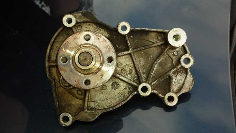

Ich bin am verzweifeln.
Ich habe einen ford ranger 3.0 4 zylinder aus 11/05.
Die wasserpumpe ist im Eimer und ich bekomme nirgends Ersatz,nocH nicht mal bei ford.
Es handelt sich um einen Südamerika Import mIT einem international Motor.
Wer kann mir irgendwie weiterhelfen

in Europa wurde der 3L-Motor ab Okt06 angeboten.
Hat man dir bei Ford eine Wasserpumpe vom 3L gezeigt ob die passt oder haben die nur verzweifelt in den Computer gekuckt und achselzückend gesagt, haben wir nicht?
Schau dir mal diese Wasserpumpe an, die ist baugleich mit Ford, zumindest bei den Europamodellen:
mazdaepc.com/pa...500B/

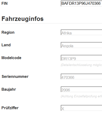

OffRoad-Ranger antwortete auf wasserpumpe ford ranger 3.0 4zylinder
zu deiner VIN habe ich folgendes herausgefunden:
