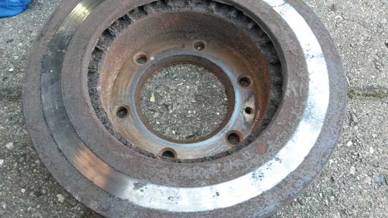

an meinem Ranger 2AW Wildtrak 2009 habe ich mich mal an den Wechsel meiner Bremsscheiben und Beläge gemacht. Habe nun knapp über 60 Tkm runter und eine bremsintensive Alpentour hinter mir.
Austauschteile habe ich von EBC.
Nun war es so, dass ich dachte, komm, wechsel ich die Schreiben mit, obwohl diese im eingebauten Zustand noch ganz gut aussahen.
Weit gefehlt!

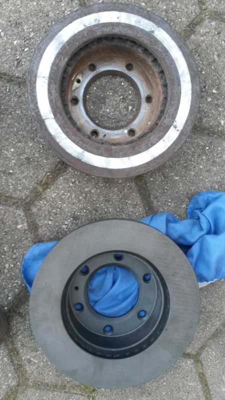

Nach Demontage und genauerer Betrachtung - vorallem der Rückseite - habe ich die Dinger ganz schnell ausgebaut. Offenbar hat - auf beiden Seiten!! - der innere Belag nur noch 30% Auflagefläche gehabt. Die Scheibe ist auf der Lauffläche stark korridiert. Sehr selbst:
Hier ein Vergleichsbild alte / neue Scheibe
Schon krass, wie derbe verottet das Teil ist...
Ich denke, das Bremsbild ist nicht über Nacht entstanden. Ich war im Oktober 2014 beim 40.000er Service in einer Werkstatt gewesen. Schon krass, dass mich da keiner drauf aufmerksam gemacht hat. Bin mir fast sicher, dass sah damals schon schlecht aus. Naja, selber machen ist doch das beste, da weiß man was man hat

So ähnlich sahen meine Auflageflächen der Bremsscheiben auch aus.
Allerdings sind die Scheiben selbst noch in einem deutlich besseren
Zustand als Deine. Habe jetzt knappe 65.000 runter.
Deswegen habe ich "nur" mal neue Bremsbeläge spendiert und die
Scheiben etwas mit der Flex bearbeitet. Seit dem laufen die Beläge
wieder exakt so, wie sie sollen.
Scheinbar ist das vielleicht ein kleiner Schwachpunkt am Ranger,
kann aber auch sein, dass solche "Bremsbilder" durch öfteren
"Offroadeinsatz" entstehen...
Wenn man das aber weiß, kann man ja regelmäßig einen Blick darauf
werfen. Dann ist das Ganze kein Problem mehr.

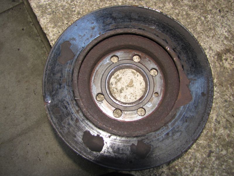

Ich habe vor kurzem an einem Opel Meriva die Bremsen aufgrund von Knackgeräuschen gemacht:
Die waren gerade mal 36 Monate und 18000km alt. Originalteile wohlgemerkt.
