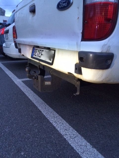

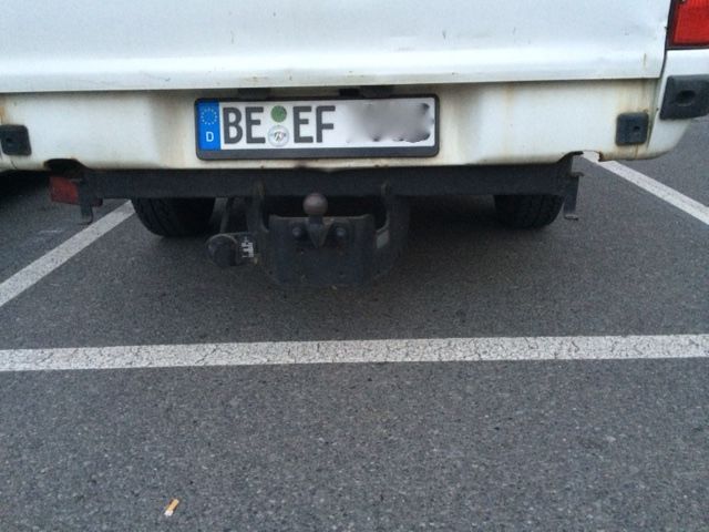

an so etwas habe ich gedacht! Danke erstmal dafür und sorry das ich jetzt erst antworte.. manchmal kommt man einfach zu nichts
Das größte Problem wird dann wohl das Baujahr von meinem Ranger sein. Ein 2AW von 2004 (4x2/Singlecab) oder sind die Rahmen zufällig identisch mit denen ab 2006? Zumindest hinten?
Hab mal Bilder angehängt wie das an meinem aussieht

Hej,
ich habe die selbe AHK.
Möchtest du stattdessen ein monströses Chromteil was noch nach hinten hinaus ragt?
Ich würde die Quertraverse, welche beidseitig an Längslaschen verschraubt ist,
abschrauben und durch ein glattes Vierkantrohr ersetzen. Dann ist der Anhängebock weg.
Die Option zum Rückrüsten der AHK bleibt.
Oder wenn wirklich dauerhaft die AHK weg soll, einfach die Flex ansetzen und den Anhängebock vom Vierkantrohr trennen. Farbe drauf und du hast die kostengünstigste Variante und kannst das gesparte Geld für Wartung verwenden.

Die Möglichkeit zum Rückbau wäre wünschenswert. Das Problem ist auch das ich wenn ich in einem bestimmten Winkel die Einfahrt runterfahre damit aufsetze. Ein Vierkantrohr müsste aber auch noch mit Aufnahmen versehen werden an die die beiden Seitenteile verschraubt werden? Sehe ich doch richtig?
Stichwort: Schweissarbeiten..
