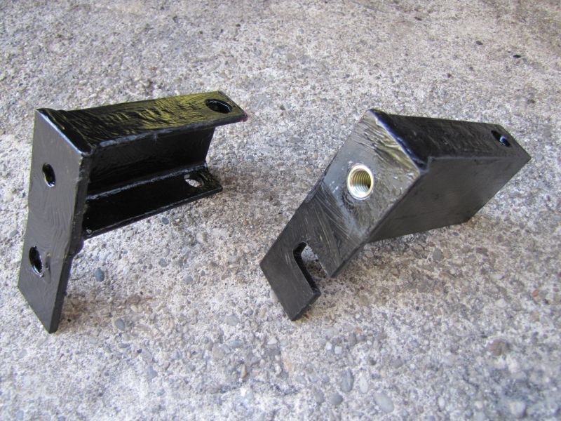

OffRoad-Ranger antwortete auf ford ranger 2000 bin neu hier
Servus Tom,
den Bodylift habe ich selbst geplant und die Drehteile in einer Metallwerkstatt fertigen lassen.
Die U-Eisen-Formteile zum Liften der Stoßstange kommen aus meiner Hand.
Wie Jürgen schon schrieb, die US-Ranger sind ganz anders und dessen Teile passen nicht!

die Kühlertieferlegung hab ich auch selbst gefertigt.
