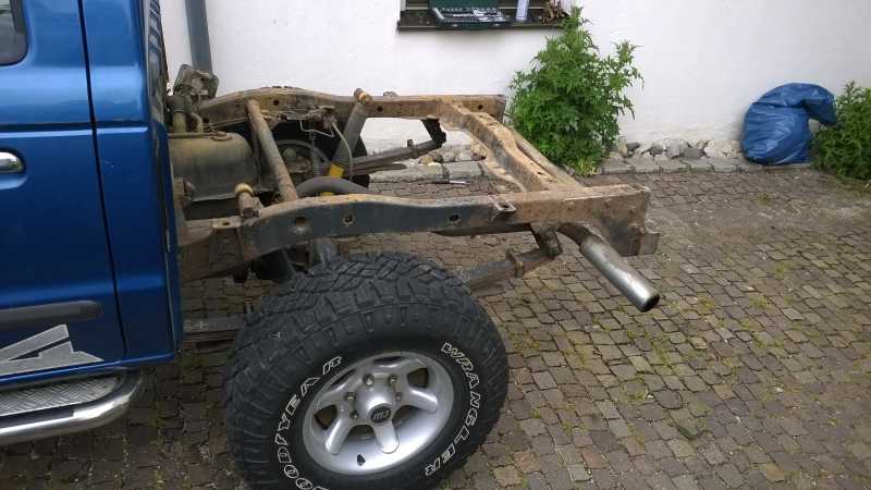

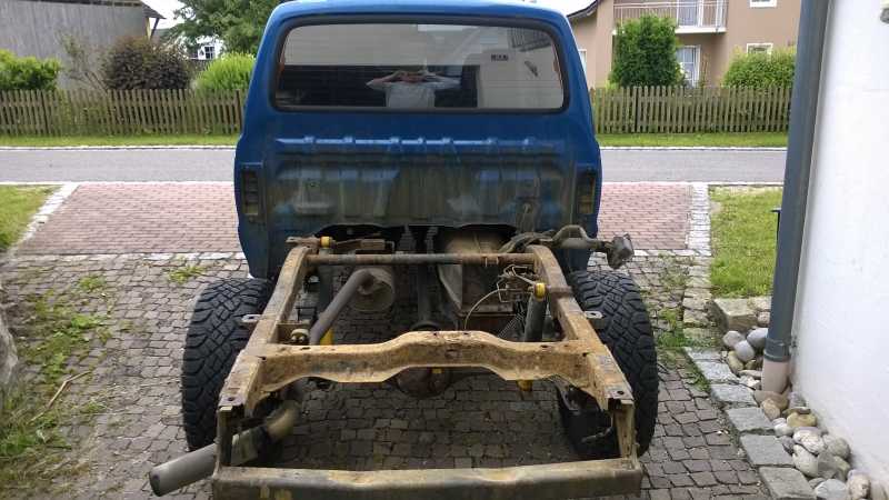

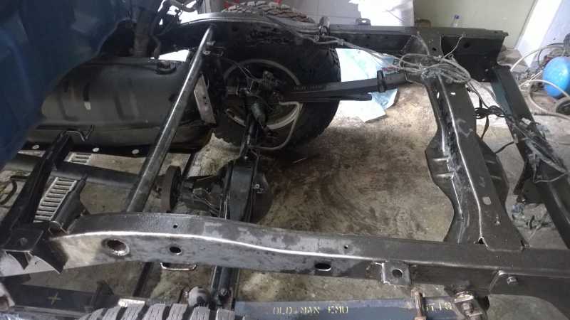

Danke schon mal für die Links. Sehr aufschlussreich. Komplett strippen wäre natürlich geil, aber das ist leider nicht drin. Werde mich wohl Schritt für Schritt vorarbeiten. Bilder werden gemacht

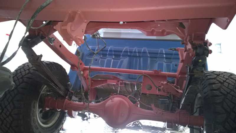

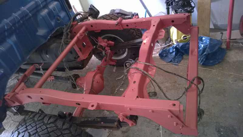

die bis jetzt gezeigten Bilder lassen saubere Arbeit vermuten, weiter so!

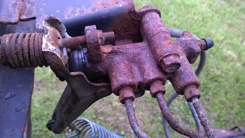

Den Bremskraftregler habe ich so gut es ging entrostet und wieder lackiert. Deiner funktioniert doch noch und sieht nur von außen nicht so schön aus, oder?
Was machst du mit den Bremsleitungen? Die sehen mir schon sehr mitgenommen aus. Erneuern?
Bei meinem Aufpuff habe ich die Halterungen wieder auf Vordermann gebracht und dringelassen. Schaut von außen nicht schön aus, hatte aber noch keine Durchrostungen.
Hat dein Ranger KEM oder KEH als Autonummer? Das eine wäre ja von LA nicht so weit weg
Wie schon geschrieben: gute Arbeit!
