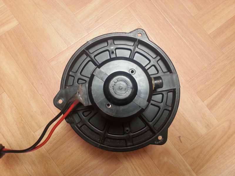

Hi, kurzer Bericht.
Dass auf den Kabeln nach einschalten 12 Volt ankommen, habe ich ja bereits geschrieben. Also Lüfter ausgebaut und mir fiel ein Holzstück entgegen. Lüfter direkt an eine Batterie angeschlossen -- läuft
Dann eingebaut -- lief wieder nicht. An den Kabeln ein wenig herumgezogen -- läuft wieder. Also ein Wackler an den Kabeln. Diesen gerichtet und mit Heißkleber fixiert. Alles wieder Bestens -- läuft.
Danke an alle
Thomas
