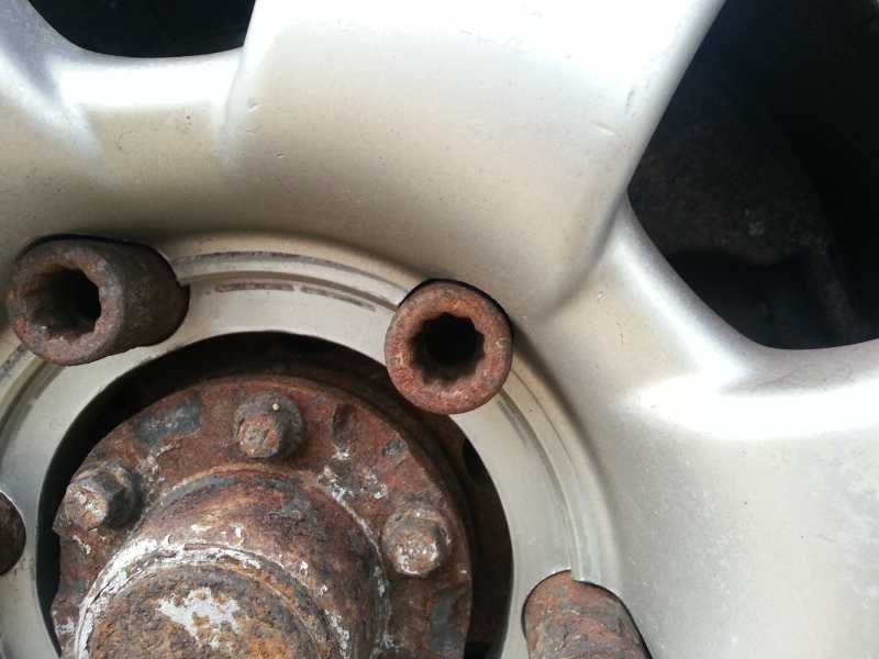

Servus Thomas,
diese Schrauben gehören zu deinen Zubehörfelgen.
Auf dem Foto ist die Zähnezahl nicht genau zu erkennen.
Ist es eine Normschraube, so dürfte ein Innenvielzahn XZN Schraubeinsatz passen.
de.wikipedia.or...i/XZN
Ansonsten ein Foto von der ganzen Felge, um den Felgenhersteller zu ermitteln, um dessen Werkzeug zu erfragen.
Folgende Benutzer bedankten sich: thommy66

Danke mal.
Hast mir schon weitergeholfen.
Vielzahl hat 12 "Ecken". Die Radmuttern haben 10 (habe das original Foto herangezoomt).
Werde die Felgen fotografieren oder vielleicht steht was drauf. Leider erst am Wochenende.
Bis dann.
Danke
Thomas

Hallo Thomas,
Ich hab diese Felge, und die Schrauben sehen da genauso aus.
Brock
Innenvielzahn und verchromt.
So wie deine aussehen waren die wohl auch mal verchromt.
Ich kann jetzt nur gerade die Zähnezahl nicht nachsehen, weil die eingelagert sind.
Es sind aber wie bei dir weniger Zähne als die XZN.
Gruß,
Ralph
Brock
Gruß,
Ralph

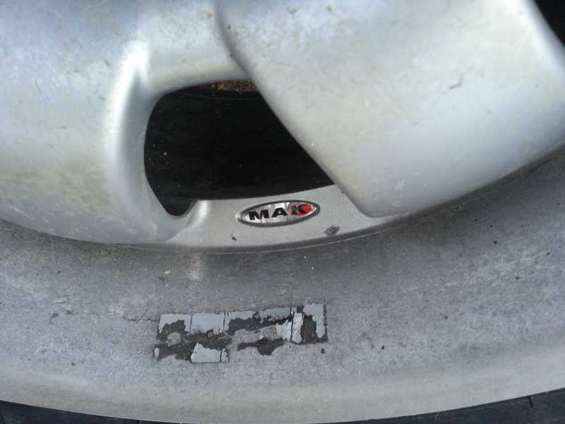

Hallo, also es sind MAK Felgen (steht jedenfalls drauf -- stelle später mal ein Bild ein). Ich habe den Hersteller auch schon angeschrieben.
Hallo Ralf, dann versuch ich es auch mal bei Brock.
Danke mal.
Thomas
Danke mal.
Thomas

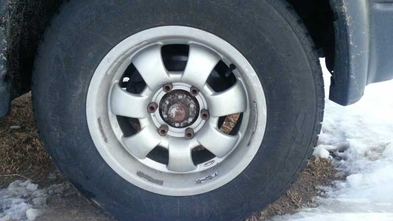

So, hier die Bilder

zu den Felgen,
dieses Design habe ich in Deutschland noch nie gesehen.
Hast du beim Bordwerkzeug schon nachgesehen und das ganze Auto abgesucht ob ein Felgenschlüssel dabei ist?
zu den Felgen,

das könnte ein "10pt Star Key 13.3mm " Einsatz sein. Mess mal diagonal den (Innen-)Abstand von Spitze zu Spitze.
Wenn das ca die ca. 13mm sind, dann gibt es zum Beispiel bei E-xxx einen Satz für Felgenmuttern mit passendem Einsatz. Such einfach mal nach dem obrigen Suchbegriff, oder nach "16pc Master Locking Wheel Lug Nut Removal" oder "Vorlux 1337"
Unter folgendem Link ist ein PDF zu finden, dass die Abmessungen und Form zeigt.
10PT STAR KEY -> E
Hoffe es hilft dir.
Mit besten Grüßen,
Bird
10PT STAR KEY -> E
Hoffe es hilft dir.
Mit besten Grüßen,
Bird

Danke Bird,
das ist er. Ich habe in der Bucht auch mittlerweile einen "Radschrauben Adapter 10 kant" gefunden. Wird dieser sein! Schon bestellt.
Danke an alle
Thomas
Danke an alle
Thomas
