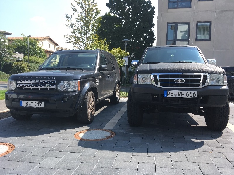

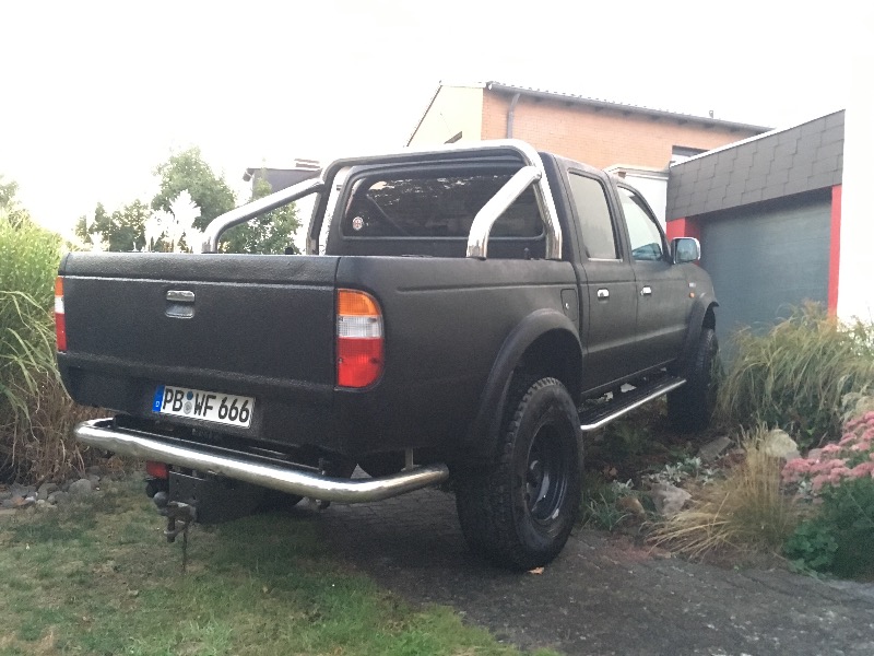

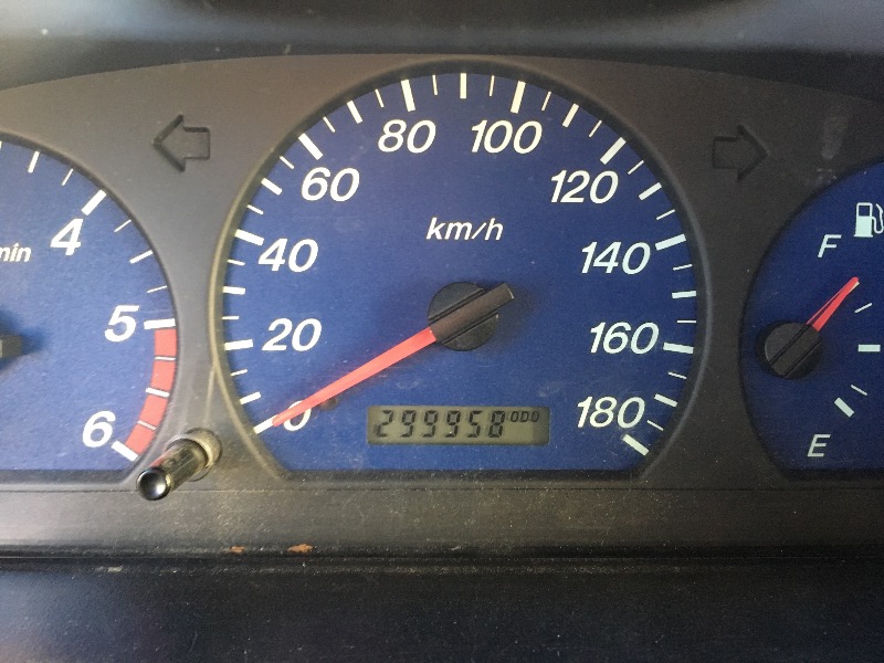

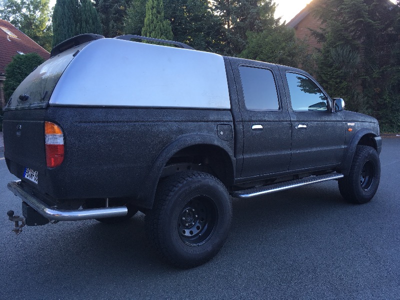

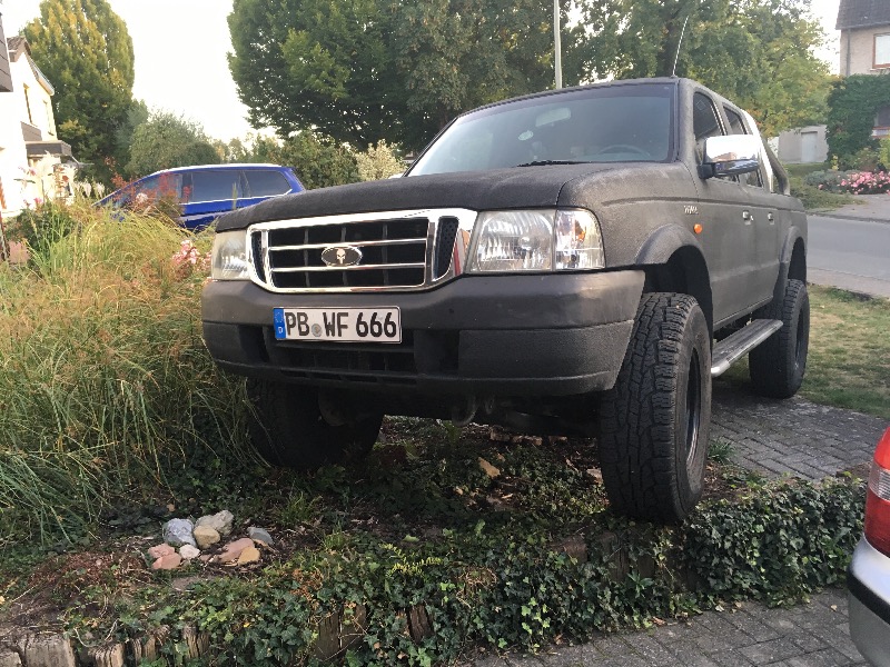

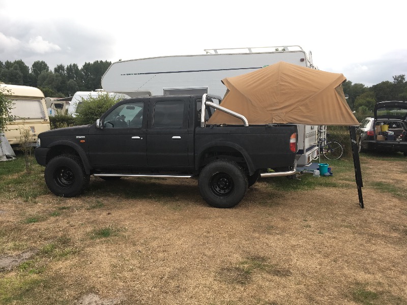

Erst die gute Nachricht:
Ich werde nochmal Papa.
Jetzt die schlechte:
Drei Kindersitze passen nicht in meinen Ranger.
Daher muss ich meinen nahezu Rostfreien
(evtl. findet ja noch jemand ein freies Fleckchen in dem gereinigten und Hohlraumversiegelten Rahmen mit einer Endoskopkamera),
Höhergelegten (60mm Bodylift, Blattfedern, Stoßdämpfer),
durchgeschweißten,
neu Lackierten (mit Herculiner und UV-Schutz),
mit neuen Reifen (285/75) und Felgen (8x16“ ET-35) versehenen,
Kinderberuhigungssystem vorhanden (in den Kopfstützen sind fest installierte DVD Player mit Funkkopfhörern, Kabelbäume durch die Sitze, Sicherungen unter der Mittelkonsole),
mit Chrombügeln UND GFK-Hardtop (je sechs Schrauben) ausgestatteten,
299950 km gelaufenen,
technisch immer gepflegten,
mit allem eingetragen :freu: und bis 2020 getüvten,
ABSOLUTEN Lieblingswagen(!!!),
verkaufen.
Ich möchte ihn für 6.400€ anbieten. Da ihr den Wagen hier kennt und die Restauration letztes Jahr verfolgt habt, was haltet ihr von dem Preis?
Dürft gerne ehrlich sein.Tut so oder so weh.
