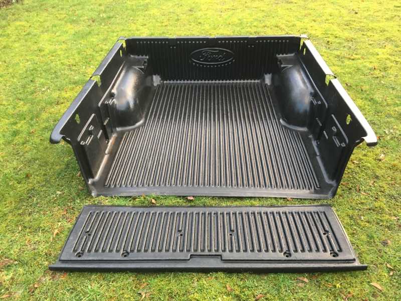

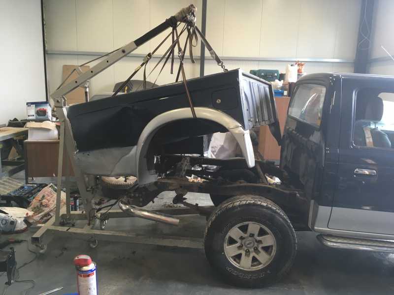

Hab heute mal das GFK Harttop abgenommen und die Laderaumwanne raus genommen.
Letztere werd ich wohl verkaufen. Die Leihenhaft ausgebeulte Heckklappe hab ich dann gleich mal richtig in Form gebracht. incl. Sicke. Um die Ecke muss ich mich ein anderes mal kümmern.
Nächste Woche geht's dann der Ladefläche an den Kragen.
Frage: Wozu sind denn diese herausstehenden U-Eisen an der Ladebordwand Richtung Fahrerkabine? Die bei mir weggerostet sind.
Das Bild ist falsch herum. Heckklappe.
Dieses ist um 90 Grad verdreht. Scheinwerferecke rechts.
Wanne zum Verkauf.
Wanne zum Verkauf.

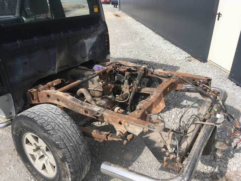

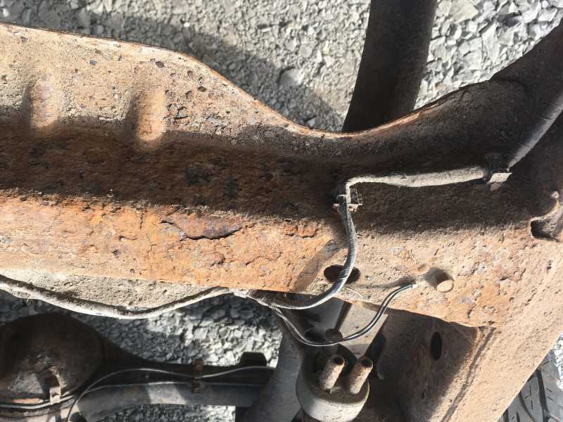

Heute geht's dann mal los mit Ladefläche runter, entrosten(viel entrosten) und Blattfedern raus.
Dann nochmal mit dem Drahtbürstenaufsatz über alles drüber und Brantox drauf...
Mal sehn wie weit ich komme.

Na dann mal viel Spaß, Geduld und Nerven bei Deinem Projekt.
Achte, wenn Du den Rahmen bearbeitest, auf Rost der tiefer geht und auf Risse. Man hört immer wieder von PU (aller Marken übigens) deren Rahmen durchbrechen.
Ich denke, nachdem Du Branto verwenden willst, Dir ist das Korroionsschutzdepot, bekannt. Wenn Nicht, hier der Link. www.korrosionss...t.de/
Bin Auf weitere Bilder gespannt.

Ich wette der Rost innen im Rahmen ist schlimmer als der außen.
Vergiss dieses ganze schön lackieren. Du wirst den Rost nicht mehr weg bekommen.
Kauf lieber einige Liter (oder Dosen) Fluid Film und sprühe den Rahmen damit von INNEN und außen ein... lass es Wochen / Monate einziehen und dann mache den Rahmen mit einem Rohrreinigeraufsatz vom Hochdruckreiniger sauber... und dann alles mit Fluid Film "ölig" halten. Dann wirst du mit dem Auto noch Jahre Spaß haben. Ich mache das seit 4 Jahren... der Rost ist nicht schlimmer geworden. Kostet dich 100€ pro Jahr für die Dosen und spart dir Wochenlange arbeit.

Das mit der Hochdruckspülmaus ist ne super Idee!
Allerdings werde ich danach erst FluidFilm durchsprühen und dann nochmal auswaschen.
Ich benutze für Hohlräume seit Jahren Mike Sanders, hat bei meinen Oldtimern (72erVW Bus, 69erKäfer, 71erKäfer, 71erKübel, 43er Bachert Löschanhänger) immer super funktioniert.
Außerdem brauch man dann nur alle 6-10 Jahre mit ner Sonde kontrollieren und nicht jedes Jahr 100€ reinpumpen.
Lackiere den Rahmen vorher mit Branto und danach kommt Sanders rein. Denke das ist die beste Lösung.
Danke euch für die Tipps!
Morgen geht's an die Blattfedern und Stoßdämpfer.

Wenn du deinen Pickup nicht in den Sand und Schlamm fährst ist das i.O dann hält das ewig. Aber wenn du ihn 10 mal im Jahr mit der Düse sauber machst bleibt da kein flüssiges Gold mehr drinne
Viel Spaß!
