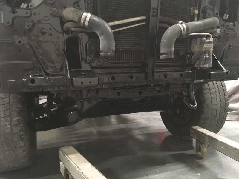

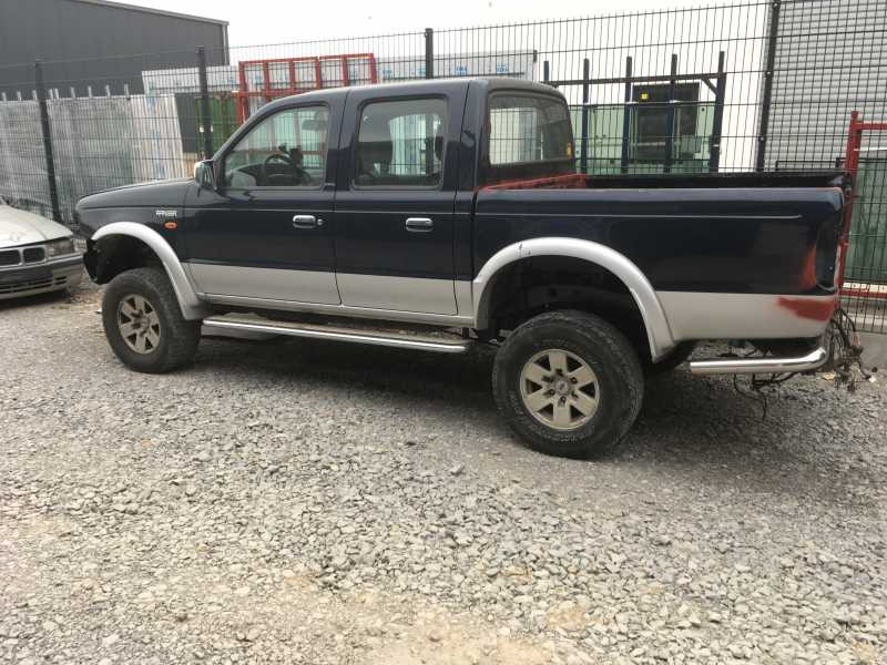

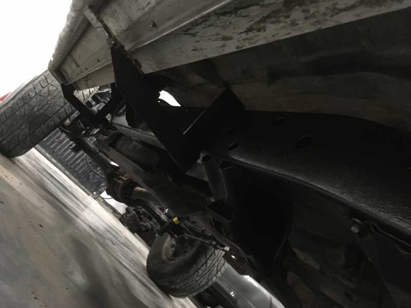

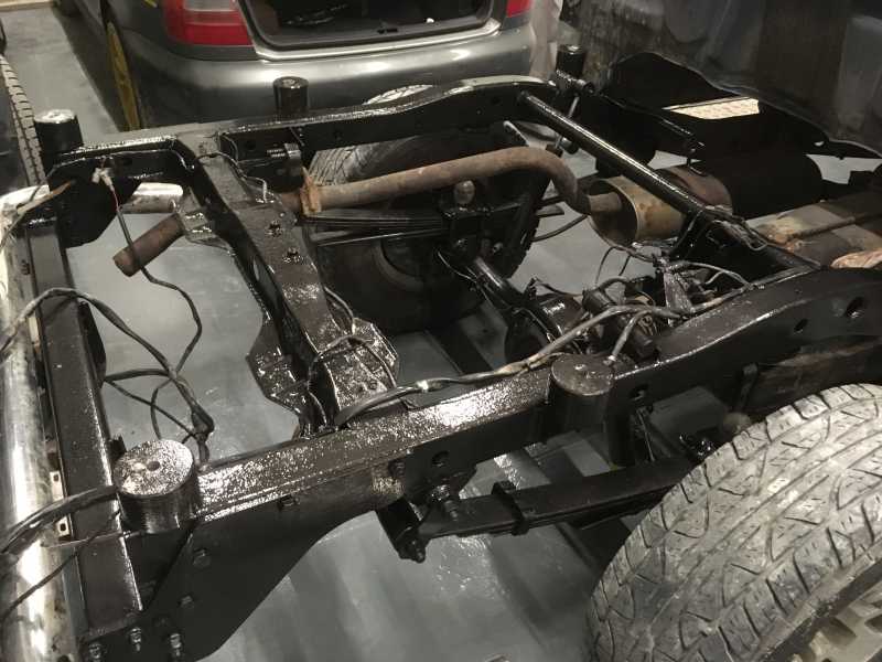

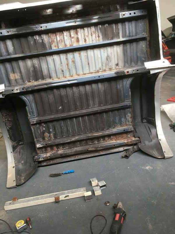

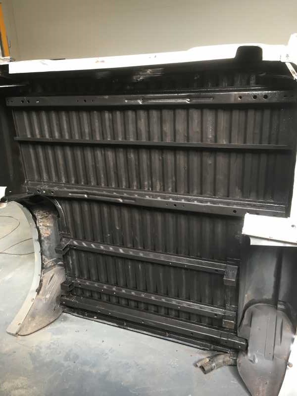

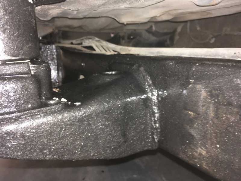

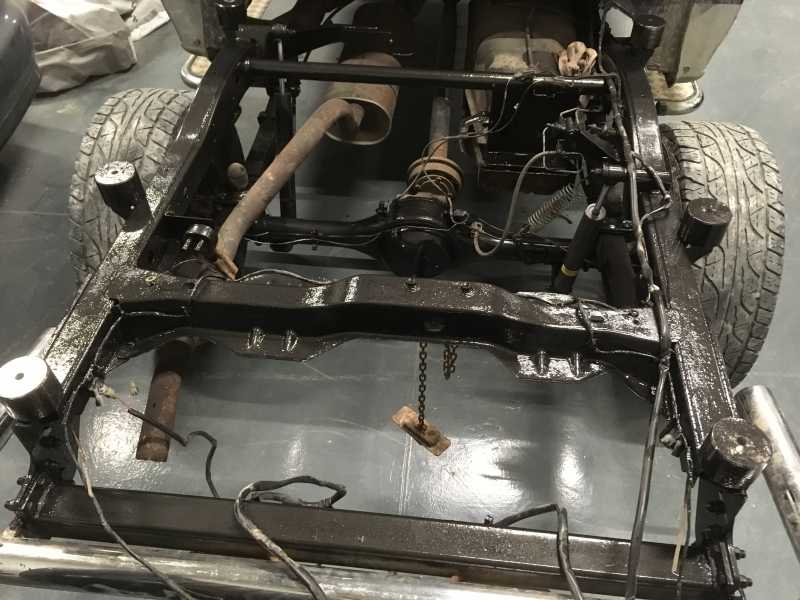

Heute hab ich die Pritsche von unten fertig gestellt und sie anschließend wieder auf den Rahmen gesetzt. Allerdings ist noch nichts verschraubt. Derweil ist auch der Spachtel und der 2-K Füller eingetroffen.
Der Freitag kann also kommen.
Vor dem entrosten und Fertanisieren.
Heute nach dem Lackieren mit Hammerit
Links Träger zwischen A- und C-Säule muss auch noch gemacht werden.
Noch sind die kleinen Reifen drauf, die neuen sind im Shipping
Korrosionsschutz Grundierung bis Freitag
Hobbys:
Geldverschwendung in Hobbys mit Motoren
oder teures essen und Wein oder Urlaub.
Eigentlich immer alles und deswegen dauerhaft knapp bei Kasse. Ich liebe mein Leben!
Letzte Änderung: 12 Apr 2017 09:18 von OffRoad-Ranger.

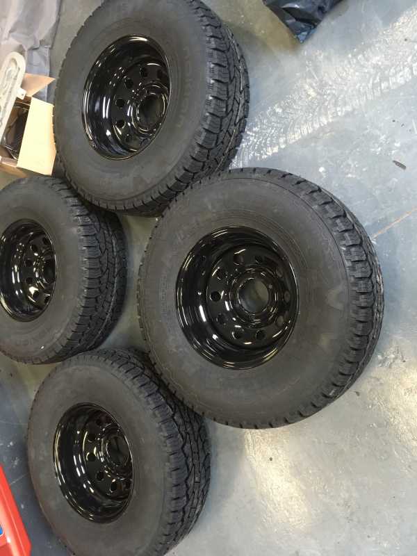

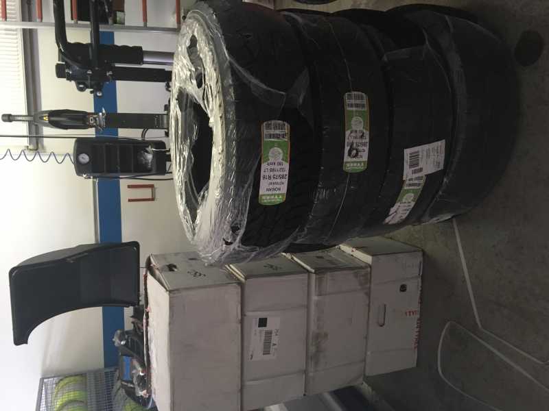

Neuer Versuch. Hab die Bilder jetzt mal alle auf dem Handy in Längsformat gedreht.
Felgen sind heut eingetroffen und Reifen gestern.
Bis auf das ich von der Rückseite der Löcher bei sämtlichen Felgen den Grat entfernen müsste alles i.O.
Hab dann gleich schwarze Metallventile eingeschraubt und schwarze Schlaggewichte zum auswuchten benutzt.
Anschließend heute das erste mal den Teppich innen komplett mit Wasser gereinigt.
Nach dem Lackieren dann nochmal mit Reiniger, nächste Woche oder so.
