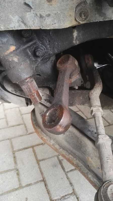

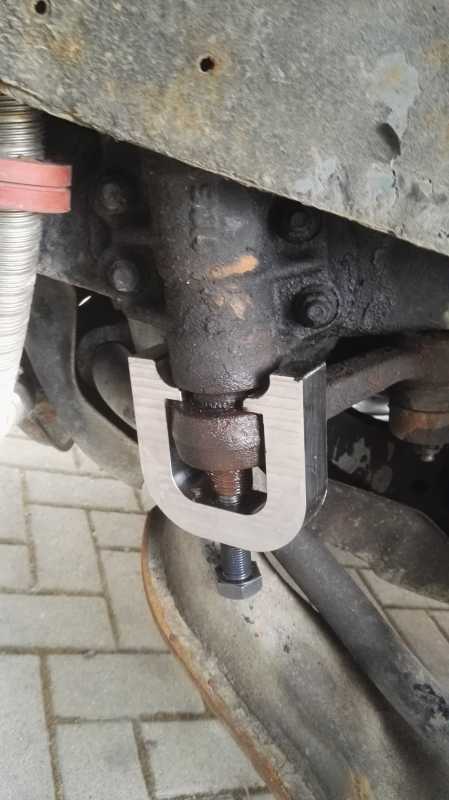

Ich habe heute mal die Sommerreifen montiert, und da ich da eh schon das Rad unten hatte, flugs den Lenkstockhebel getauscht...:
Hier der Selbstbauabzieher. Als Material habe ich Werkzeugstahl genommen, die Abdrückschraube hat M16x1,5.
Und zu allem Überfluss klappt das auch im eingebauten Zustand

der Abzieher ist ja toll gemacht.
Kannst Du bitte vom Abzieher mal eine Zeichnung mit Maßen anfertigen und hier veröffentlichen.
