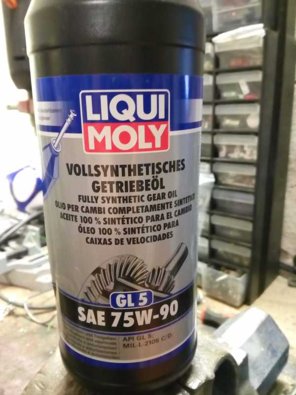

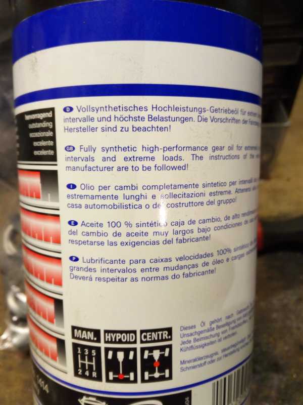

Guten Abend liebe Gemeinde, ich habe gestern Getriebeöl bei 130 tausend gewechselt. Und habe 3,5l von Lique Moly eingefüllt. Siehe Bilder. Das Original Öl war rötlich und sah noch richtig gut aus.
Welches Öl ist denn da eigentlich als Erstbefüllung drin? Zwischen der Kontrollschraube zum befüllen und der Ablass Schraube ist noch eine Schraube die in meinen Auto Data Unterlagen auch zum ablassen gekennzeichnet ist. Ich habe sie aber nicht geöffnet und frage mich jetzt wie wichtig sie eigentlich ist, weil doch aus der unteren eigentlich alles rauslaufen sollte.
Meine dritte Frage.
Woher kommen die Sorgen, dass nach dem Ölwechsel das Getriebe kaputt gehen könnte. Soll das neue Öl wirklich die Ursache sein? Am Magnet meiner Ablass Schraube waren einiges an metallischer Schlamm. Aber nicht ungewöhnlich, für mein Gefühl. Nun bin ich auf eure Kommentare gespannt. LG Reini
Meine dritte Frage.
