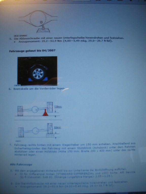

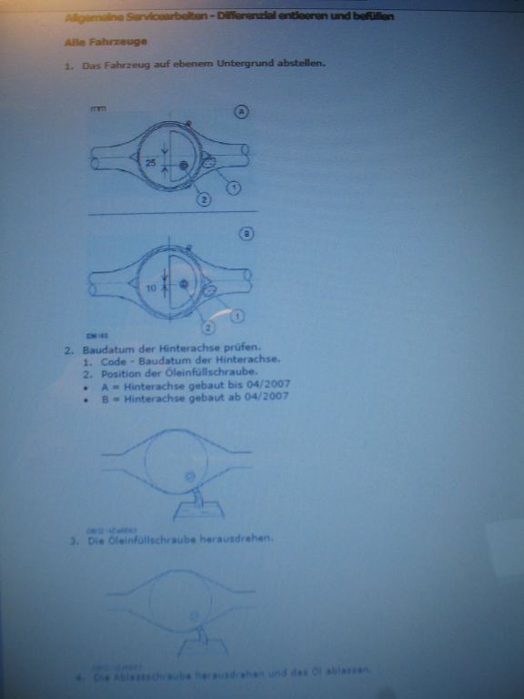

OffRoad-Ranger antwortete auf Ölfrage, die dreiundachzigste
Hej,
das Handbuch unterscheidet bei der Hinterachse nicht zwischen Automatik- und Schaltgetriebe.
Zu Beachten ist nur mit LS oder ohne LS-Zusatz.
Bei Fahrzeugen bis BJ 4/2007 muß wegen zu tief sitzendem Einfülloch das rechte Hinterrad um 150mm angehoben werden, um die 3 Liter einfüllen zu können.
ab 5/2007 sitzt das Loch höher.
