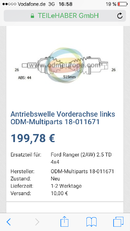

ich hab im Internet zwei verschiedene Antriebswellen gefunden.
Der Preisliche Unterschied liegt bei 50 €.
Bei mir ist eine leider innen am Getriebe locker und hat ordentlich spiel.
Außerdem habe ich es mit der Vorspannung der Drehstäbe etwas zu gut gemeint und das Gummi ist durch.
Jemand Erfahrung mit dem Qualitativen Unterschied?
