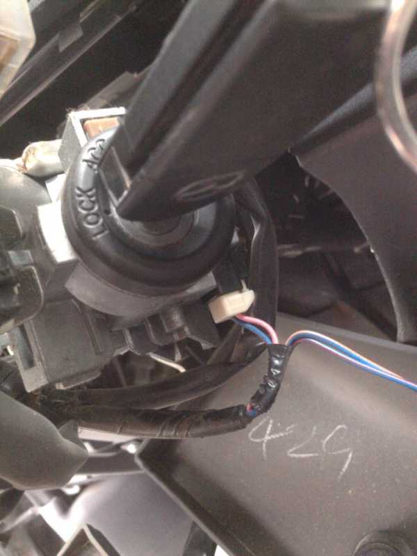

ich wollte hier auch mal noch die Anleitung aus "abstellen" des nervigen Tons einstellen. Ich hatte diese vor Jahren mal im Wohnkabinen-Forum geschrieben.
1. Die 3 Schrauben unter der Lenkradverkleidung abschrauben
2. Stecker auf der Unterseite des Zündschlosses abziehen.
3. Stecker mit einem Kabelbinder sichern - Kabel nicht zu sehr knicken -> Kabelbruch nach Jahren...
4. Verkleidung wieder anschrauben
Fertig.
Der Stecker hat außer dem super nervigen gepiepse keine andere Funktion. Ich fahre schon Jahre damit rum.

Hängt an dem Piepser nicht auch der Lichtwarner mit dran?

Nein, der Lichtwarner hängt an der Zündung / Lichtsteller / Tür
Das ist wirklich nur der nervige Ton wenn du den Schlüssel im Zündschloss hast und die Tür aufmachst.

Ist dann auch das Gepiepse weg,wenn man nur die Türen aufmacht? Weil das nervt mich ungemein. Zudem kann man bei dem Gepiepse nicht unterscheiden, was ist jetzt Licht an, Tür auf, oder Schlüssel im Zündschloss.
Mich nervt hauptsächlich,dass wenn ich die Tür aufmache das Auto piept.
Gruß Hennes

ja, das ist genau das. Teste es einfach. Dauert 5 min.

Danke für den Tipp
Ich wollte mich schon auf die Suche nach dem nervigen Piepser machen. Jetzt höre ich auch zum ersten mal den Lichtwarner.
Gruß Hennes
