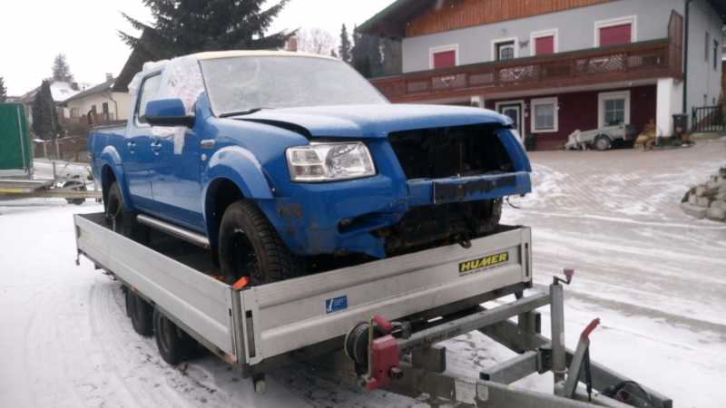

Hi. Ich hab gestern wieder einen Pickup aufgepickt! Da ist mir doch tatsächlich der Diesel 3km vor der Tankstelle ausgegangen und der Reservekanister war natürlich zu Hause! Tja, wie konnte das passieren?! Es gab 3 Gründe die mir zuerst einfielen: 1) Meine Tankanzeige funktioniert seit 3 Jahren nicht mehr wie sie soll (Der Tank mußte mal runter, weil die Bremsleitung darüber durch war und beim Zusammenbau wurde der irgendwas beleidigt - war im Urlaub bei einer freien Werkstätte und ich war froh das sie mich überhaupt gleich dran nahmen, darum reklamierte ich auch nicht - war auch 350km von mir zu Hause entfernt). 2) Richtige Winterreifen mit Lamellen sind bekannt das sie evtl. bis zu einem Liter mehr sich im Verbrauch auswirken und die habe ich erst 1 Woche oben. 3) Der letzte Tankstopp war bei einer Diskontankstelle
Wenn man aber sein Auto kennt und nach dem Tanken den Tageszähler immer abnullt, so sind mit Hänger 500km nie ein Problem und war es bis dahin nie. Diesesmal schluckte der aber so viel, daß ich nur 465km mit vollem Tank kam! 70 Liter passen rein. Das sind ca. 15 Liter und über 12,5 - 13 habe ich noch nie gebraucht wenn ich wirklich Stoff gebe und viele Bergaufpassagen sind. Das konnte doch auch nicht sein.... Als ich dann tankte gingen aber nur 58 Liter rein?!?! ....Aus meinem Malheur halfen mir 2 Getränkeflaschen aus Plastik, eine Tupperwaredose (als Auffangwanne), einen gebastelten Tricher aus der Oberseite der Plastikflasche und Werkzeug. Paar mal entlüften und Starten und er spang sofort wieder an.
An dem Tankablassschrauben des aufgeladenen Rangers kommt man ja leicht dazu und habe maximal 5 Liter umgefüllt. Gut das ich bei meinem BT50 einen 0815 Tankstutzen habe wo man so ziemlich alles reinstecken kann (nichts falsches denken!!!)
...jetzt aber die Frage warum der Diesel ausging obwohl noch ca. 6 Liter drin hätten sein müssen. Ich fülle meinen Tank immer Randvoll bis zur Oberkannte des Stutzens an und so sollten sogar mehr als 70 Liter drin sein. ....komisch, aber hauptsache sich selber geholfen zu haben! Vielleicht war die Bergaufstrecke mit 4tem auf Anschlag mit ca. 100kmH auf einer dauer von ca. 1 Minute der Grund? Wenig im Tank, Pumpe auf Anschlag, Diesel schwappt im Tank weg vom Ansaugschnorchel der Pumpe....?!? echt keine Ahnung.
