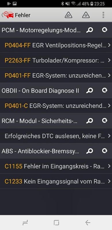

Mein Auto (Mazda BT 50 Bj. 2007) stand zwei Wochen vor dem Haus. Auf dem Weg zum Klettern dachte ich sofort, da stimmt was nicht... der hat keinen Zug mehr. Auf der Rückfahrt ist dann auch die Motorkontrolllampe angesprungen.
Ein Kurzer check mit dem Handy brachte den Fehlerspeicher ans Licht:
P0404-FF EGR Ventilpositions-Regler
P2263-FF Tubolader/Kompressor
P0401-FF EGR System
P0401-C EGR System

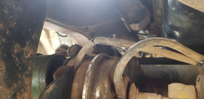

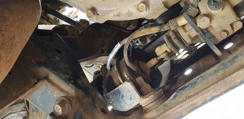

Ich hatte irgendwie einen Marder in verdacht der an den Unterdruckschläuchen geknabbert hat, konnte aber auf den ersten Blick keine Schäden an den Unterdruckleitungen im Motorraum sehen. Das Auto fährt ja trotzdem, nur nicht so spritzig
Am nächsten Tag habe ich dann nochmal die Leitungen im Detail gecheckt und den Übeltäter doch gefunden. Es war die Leitung zur Stelldose am Vorderachsdifferential. Es sieht nicht nach einem Biss sondern eher nach einem Ermüdungsbruch aus. An der Stelle läuft auch den Auspuff vorbei. Der Schlauch fühlt sich an dieser Stelle sehr hart an. Ich habe ihn mal zum Übergang mit Klebeband geflickt (und den Fehler speicher gelöscht). Läuft (wobei die Turbomeldung noch immer da ist, was irgendwie komisch ist).

auch noch für euch ein kleiner Beitrag zu meinem Problem:
Es fühlt sich an als ob der Turbo nicht mehr kommt (Hilfe mein Auto hat keine Leistung mehr

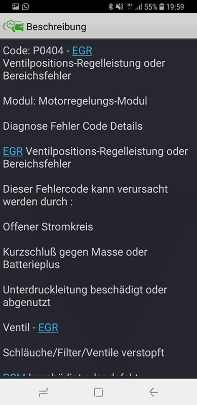

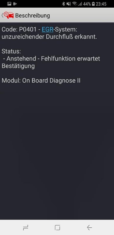

P0401-FF EGR System
P0401-C EGR System
