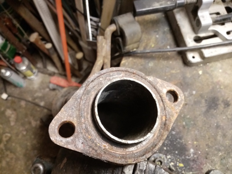

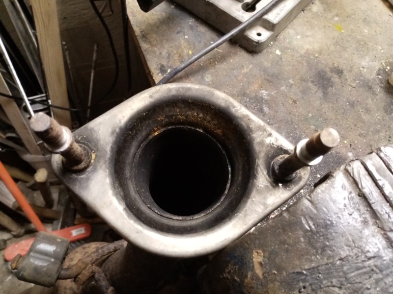

Hallöchen in die Runde, ich suche einen Katalysator Dichtungssatz. Bin ich nur zu blind oder warum finde ich im Internet nichts? Auf der Motorseite ist doch diese dicke Ring....Ist der auch verschlissen, wenn man den Kat raus nimmt? Oder kommt da noch ne zusätzliche Dichtung rein? An der Ausgangseite sollte eine Dichtung zu wechseln sein, doch die finde ich auch nirgends. Wollte schon ne ähnlich mit Rohrdurchmesser bestellen und die Löcher für die Bolzen neu rein machen. Hätte doch lieber alles Original. Aber woher? Danke für einen Link oder Tipp. Gruß Reinhard

Den "Asbestring" vorne kannst du drin lassen, wenn der unbeschädigt ist. Der dichtet nach wie vor. Hinten gehört ein Dichtring drauf.
Ich kenne nur Katalysator mit Einbausatz. Vielleicht googelst du mal nach Katalysator EInbausatz. Viel Glück!

Hallöchen, da ich nicht wußte, wie die Dichtung auf der Kat Ausgangsseiten aussah, habe ich den Kat abgebaut und siehe da....es ist nur ein Edelstahl Dichtungsring. Den alten Ring habe ich wieder verwendet. Dazu habe ich aus dünnen Edelstahlblech zwei Ringe geschnitten und auf beiden Seiten davor gesetzt. Drückt sich beim Schrauben anziehen, mit der Rohrfläche zu einer dichtenden Fläche gut zurecht. Alles habe ich mit Alupaste versehen. Vielleicht muss es ja mal wieder ab. Schönes Wochenende und Gruß an Reinhard
