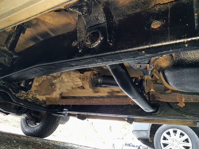

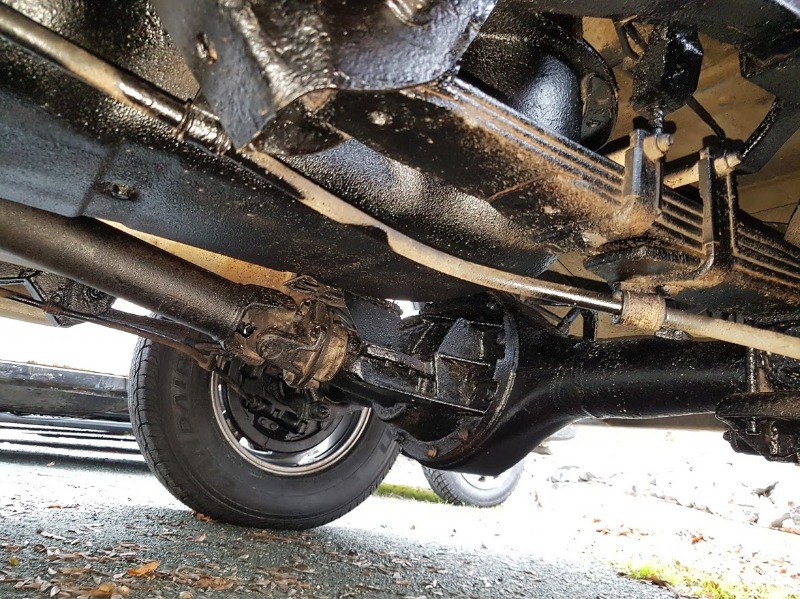

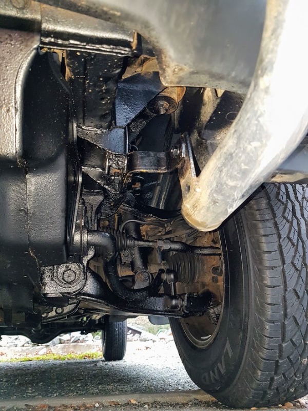

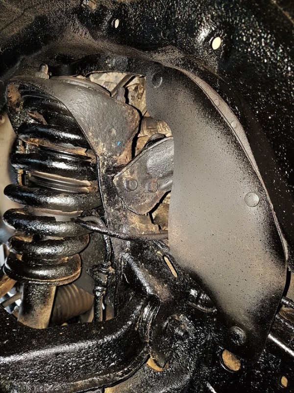

Nachdem das mit dem Ranger erstmal nix geworden ist, hier dieser Mitsubishi L200:
suchen.mobile.d...03331
Der Verkäufer vom Autohaus sagte schon, dass er aus der Landwirtschaft stammt. Also der Mitsubishi
Und der Unterbodenschutz muss eben, wegen dem Rost. Soweit wohl auch korrekt. Ganz frisch aber doch eher abschreckend, zumal die Fahrzeuge dort alle irgendwie einmal durchs Bitumenbad sind.
Hab das dann sein gelassen, man hat vor lauter Makeup drunter fast nix mehr erkannt und ich wollte jetzt ehrlich gesagt nicht mit dem Schraubendreher um das ganze Auto robben. Der Innenraum sah ordentlich aus, in der Summe war mir der Preis aber zu hoch. Weil eigentlich schaue ich nach einer Extra Kabine und hier mit Doku und ohne Hardtop...so sind wir wieder gegangen

Hallo, von dem hätte ich auch die Finger gelassen. Zu viel Bitumen und zu laienhaft verteilt, Pfusch um wer weiss was zu kaschieren. Gibt bestimmt bessere und ehrlichere Pick Up´s.
