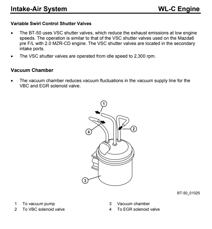

Zur Zeit hat er leider keine Leistung und braucht zum ausgleich mehr Diesel. Er baut
nicht richitg Ladedruck auf, ich habe die Befürchtung das etwas mit der Unterdruckregelung
nicht stimmt. Für Ideen oder Ratschläge wäre ich dankbar.
Der Lader sollte iO sein. Wenn ich manuell Unterdruck auf die Dose am Lader gebe ist der
Druck da. Im angeschlossenen Zustand zieht die Dose an lässt aber beim Gas geben sofort wieder los.
(VTG Lader ?)

Kraftstofffilter ist neu
Unterdruckleitungen sind alle dicht
Klappe im Auspuff ist offen (jetzt für immer)
Der Kat ist frei ....
Und laut meinem Tester macht der Lader wärend
der Fahrt auch knapp 1bar.
Werd jetzt die Ansaugseite zerlegen und schauen ob ich was finde.
Im Fehlerspeicher steht auch nichts
Gruß Albi

Aber wie gesagt im Betrieb ist laut Tester Druck vorhanden. AGR ist jetzt das Nächste was ich ausbaue auch wenn es eigentlich nicht sein kann.

Servus,Markes schrieb: ...als würde der Druck nicht dort ankommen. Hast du die Verteilerdose mal geprüft...
er schreibt weiter oben daß der Turbo fast ein Bar bringt.
Du meinst gewiß den Unterdruck dort, sowie an der Verteilerdose?
Dieser wird vermutlich über ein von der Motorelektronik (mangelhaft) angesteuertem Magnetventil liegen. Oder das Ventil selbst hat eine Macke.
