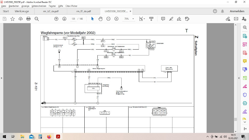

Das Teil (DDS1) macht sein Job leider sehr gut... ausbauen und tauschen ist schwierig, da Ford da Abreißschrauben verwendet hat. Um da vernünftig ranzukommen, muss man die Pumpe de facto ausbauen und dann kann man sie auch direkt tauschen :/ einfach nur ausbauen und weglassen wird wohl nichts oder?
Hab Dir mal den Schaltplan vom System Wegfahrsperre angehängt, um zu sehen wie viele Adern an die ESP gehen.
Für weitere Hilfe bin ich auf jeden Fall sehr dankbar!
Lukas

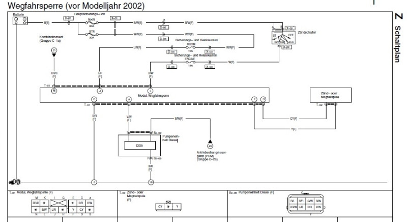

02 Feb 2021 14:47 - 02 Feb 2021 14:50 #6 von luke90
evtl etwas besser zu erkennen ... ?!
Letzte Änderung: 02 Feb 2021 14:50 von luke90.
