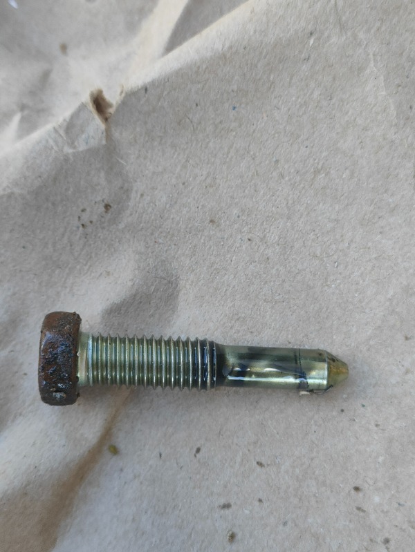

1 Jahr 9 Monate her #284572 von glstrich6
Bin gerade dabei das Öl beim Getriebe und Zwischengetriebe zu wechseln nd habe folgende Fragen:
1. Gibt es einen Trick mit dem man das Drehmoment bei den Vierkantschraiben am Getriebe kontrollieren / einstellen kann? Oder braucht man dazu Virekant-Bits für den Drehmomentschlüssel?
2. Kennt jemand die Drehmomentvorgaben für die Einfüll- und Ablassschraúben des Zwischengetriebes? Dieser Teil scheint bei meinem Werkstatthandbuch zu fehlen.
3. Habe versehentlich auch die Schraube im Anhang gelöst. Kennt jemand deren Funktion und das Anzugsdrehmoment?
1 Jahr 9 Monate her #284573 von Goldfield
Kann dir nur beim 4-Kant helfen, meistens passt ne Torx-Nuss...
