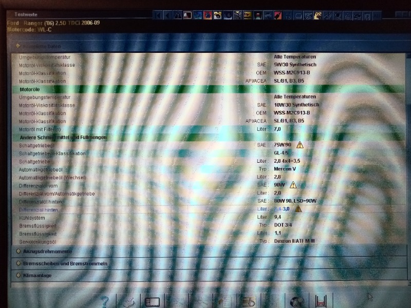

5 Jahre 1 Monat her #271949 von ownerofburrito
Hallo
Habe gestern über 4-Kant gefüllt. Menge eingefüllt ca. 3,2Liter.
Abgelassene Menge auch ca. 3,2 Liter vom Vorbesitzer.
