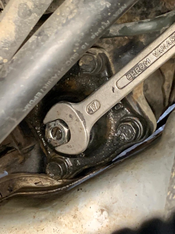

So, hat ein paar Tage gedauert - musste noch die Grube freikriegen...
Top Tipp Handbuch! Hab die Passage dann dort auch gefunden. Natürlich läßt sich das auch im eingebauten Zustand einstellen. Einstellschraube liegt servicegünstig links unten im Motorraum. Zugang von oben - also auch ohne Grube/Aufbocken machbar (ggf. Überlaufbehälter Kühler wegschrauben für besseren Zugang).
Einstellen mit zweiter Person einfacher. Diese zentriert das Lenkrad und prüft das Spiel beim Einstellen. Man soll ja nicht wild dran rumschrauben und das Ding zu fest schrauben, sonst kann das Lenkgetriebe Schaden nehmen. Also, mit "Gefühl" einstellen. Ach ja, Grube war trotzdem gut. Hab vor dem Einstellen alle Umlenkpunkte der Lenkung (Spurstangen, Umlenkhebel) auf Spiel kontrolliert. Alles ohne Spiel. Hätte ich Spiel entdeckt, hätte ich das vor der Einstellung entsprechend getauscht.
Ergebnis: Lenkradspiel im vorgegebenen Maß, Auto fährt wie auf Schienen und reagiert auf Lenkbewegungen sofort und exakt. Ein völlig neues Fahrgefühl
Dank nochmal für die entscheidenden Tipps. Anbei noch ein Foto von der Einstellschraube mit Kontermutter von oben aufgenommen. Lenkgetriebe nicht undicht, Feuchtigkeit durch Bremsenreiniger!

Klar, wenn man die Schraube zu weit reindreht, dann wird die Lenkung schwergängig und es entsteht verschleiß.
ich habe das damals alleine gemacht, einfach vorne aufgebockt, Kontermutter gelöst und die Einstellschraube dann vorsichtig so weit rein gedreht, bis die Räder spielfrei auf die Lenkrad Bewegung reagieren.
Wichtig dann nochmal das Lenkrad von Anschlag zu Anschlag durchzudrehen, es darf nirgendwo schwerer gehen, sonst ist die Schraube schon zu weit drin...
slothorpe antwortete auf Lenkung hat Spiel
harzmazda schrieb: Sinn. Allerdings steht auf meiner Abbildung, dass das Spiel nicht zu klein sein darf.
