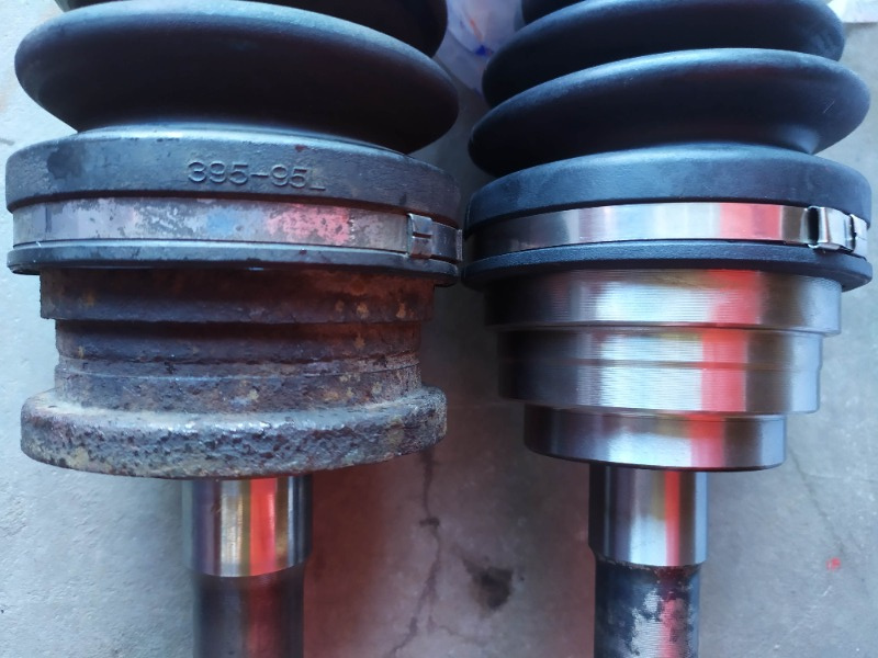

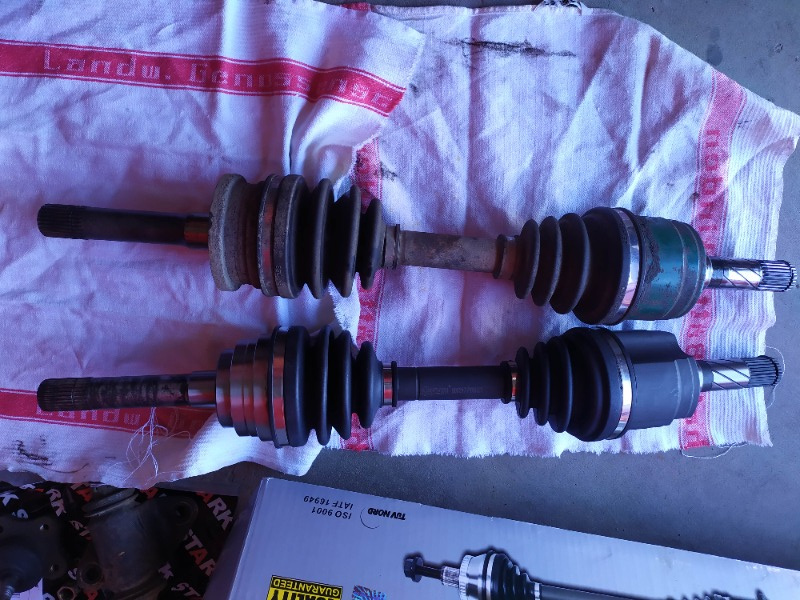

Hallo
Es waren noch die originalen Antriebswellen drin. Habe jetzt aus dem Zubehör Komplettwellen geordert. Die Welle von Eurodriveline war gut, mit Staubschutz und allem. Die Welle für die rechte Seite wurde ohne Staubschutz geliefert. Produkt von ODM (obwohl Eurodriveline bestellt). Diese bin ich am zurückgeben. Es war eher schwierig die richtigen Antriebswellen zu finden, weil im Zubehör nicht immer ersichtlich ist ob gebaut bis 07/02 oder ab 08/02. Bis 07/02 sind die Außengelenke bis ganz aussen verzahnt. Ab 08/02 sitzt ein Gewinde aussen auf den Gelenken.
Grüsse
Grüsse
