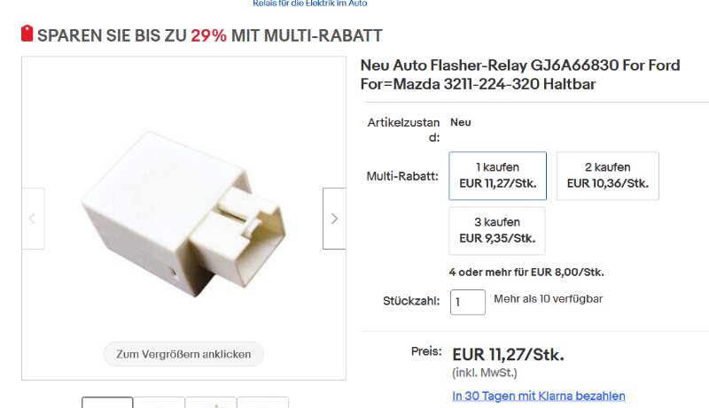

An meinem BT50 fällt sporadisch das Standlicht und Rücklicht komplett aus.
Irgendwo muss ein Wackelkontakt sein. Sicherungen können es nicht sein, da beide Seiten gleichzeitig ausfallen.
Er hat Tagfahrlicht, bei dem auch Stand- und Rücklich mitbrennen. Auch dann fällt es manchmal aus. Der Schalter kann es nicht sein. Er hat auch Anhängerssteckdose.
Beim Betätigen des Standlichts hört man im Armaturenbrettbereich ein Relais klacken. Auch im Zustand, wenn das Licht nicht angeht. Ich komm aber nicht drauf, wie man an dieses hinkommt. Eigentlich kann der Fehler meiner Meinung nur in diesem Bereich liegen. Entweder das Relais selber schaltet zwar, leitet aber nicht immer durch oder es ist eine Steckverbindung. Wie komme ich an dieses Relais und die Verbindungen?
Und ist das Relais baugleich mit dem für den Blinker? Das Originalersatzteil soll über 100 Euro kosten.
Das finde ich etwas unverschämt. Das im Anhang gezeigte sollte das Gleiche sein:
Danke im Voraus für Hilfestellung

Zu deiner Frage bezüglich des Blinkerrelais, das funktioniert nicht, da ein Blinkerrelais ja wie es der Name schon sagt, den Blinker steuert. Dein Standlicht würde also Blinken, wenn es passen würde.
Grundsätzlich würde ich das Relais unterm Armaturenbrett vermuten, im Sicherungs- und Relaiskasten.
Das würde ich ja grundsätzlich prüfen lassen, möglicherweise auch ein loser Steckkontakt im SIcherungskasten.
Hoffe ich konnte dir ein wenig weiter helfen
