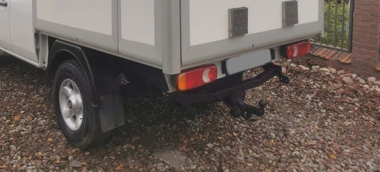

Mein Ranger Bj. 2007 sieht aktuell hinten so aus:
Kann mir jemand verraten, ob die "rohe" Stoßstange die originale von Ford/Mazda ist?
Ich suche einen gebrauchten Stoßfänger, also die Kunststoffschürze für "drüber" und hab auch eine für die Baureihe gefunden, allerdings sehe ich auf den Bildern des gebrauchten Teils keinerlei Befestigungslaschen o.ä., die an die senkrechten Aufnahmen passen würden.
Brauche ich dafür noch irgendwelche Adapter? Hat jemand dafür eine Teilenummer? Oder hat jemand vielleicht sogar eine ausgediente Stoßstange rumliegen?
Ich würde mich sehr freuen, wenn Ihr mir da helfen könntet, ohne ein "ordentliches" Heck brauche ich bei der DEKRA gar nicht aufzukreuzen, der Koffer macht schon genug Probleme (Das Fahrzeug hat aktuell noch eine polnische Zulassung, Umschreibung gestaltet sich schwierig).

19 Dez 2022 12:11 #2 von Eisbär2502
Was für eine Plastikabdeckung meinst du?
Mein 2010er Ranger, ist ja baugleich, hat hinten nur zwei pralldämpfer 5x5 cm aus Kunststoff….
Ansonsten ist hinten nur die Pritsche und unten das Stahlrohr mit PDC
Und natürlich noch die AHK
Ich vermute einfach mal es geht dir um eine Lösung für das Problem mit dem bei dir nicht vorhandenen Unterfahrschutz.
Wobei ich da gerade gar nicht soo das Problem sehe
Hast denn schon mal bei Dekra o.ä. Nachgefragt ob die wirklich so kritisch dazu stehen?

ich meine die "Schürze", die über dem eigentlichen Stoßfänger sitzt (verdammt, wie nennt man das Teil.? :-) ). Deine St0stange kenne ich, glaube ich, die sieht man öfter an Arbeitsrangern, einfach ein Rohr unterhalb der Pritsche.
Genau, Unterfahrschutz ist das Thema, das hat der DEKRA-Mann als erstes angesagt.

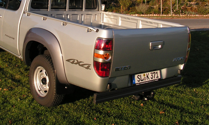

19 Dez 2022 12:22 #5 von suzali
Das was man auf den Fotos sient, ist nur die AHK-Traverse.
Da drauf (an den beiden Laschen befestigt) war bei meinem 2007er BT-50 ein Stahlblech U-Profil als original "Stoßstange"
Folgende Benutzer bedankten sich: Wishbone
19 Dez 2022 12:31 - 19 Dez 2022 12:36 #6 von Wishbone
Ahhhh, da kommen wir der Sache doch schon näher! Ihr seid klasse!
Jetzt fügen sich da Bilder zusammen im Kopf. Das was Suzali (hallo auch in diesem Forum ;-) ) gepostet hat, sollte ja aufzutreiben sein.

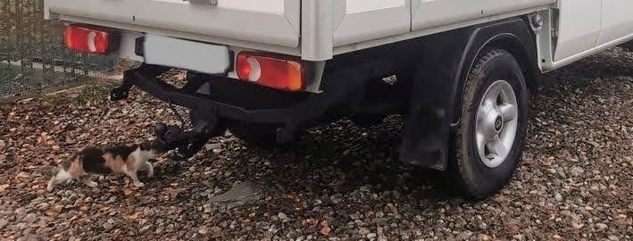

19 Dez 2022 13:25 #10 von S t e f a n
Die Laschen sind doch da. Rohr besorgen und Laschen dran schweißen.
Guckst du bei mir:
Folgende Benutzer bedankten sich: OffRoad-Ranger, Wishbone
