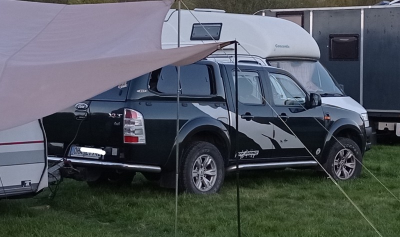

Genau....... Deine Links von Heckstoßstangen sind alles Modelle ab Frühjahr 2011.
Du brauchst von 2006- 2011.
Ford Ranger hat oft das Rohr und Mazda BT 50 nur ein lackiertes Kastenprofil.
Ich hoffe ich liege richtig, dass du auch den 2 AW 2006-2011 hast.

Genau die Plastikstoßstange die du verlinkt hast, gabs meines Wissens, erst ab dem 2AB also ab 2011.
Plastik ist ja auch in dem Sinne kein Unterfahrschutz, sondern der Stahl- oder Blechträger dahinter.
Grundsätzlich benötigst du also das Rohr, bzw den Querträger der original am Ranger bzw. BT-50 verbaut ist.
